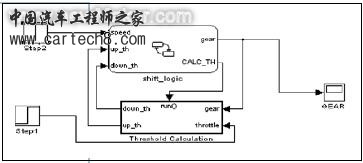

研发团队利用MATLAB的simulink模块开发出了自动换档控制系统仿真模型。在模型中,系统输入信号为车速和油门开度,输出信号是车辆的档位值。通过模拟,虚拟机将返回该速度值,进而再利用stateflow有限状态机进行档位的计算,框图如图5所示。模型的核心部分是实现换档规律所制定的换档模式,按照换档规律进行对档位的自动选择。将图4所示的换档规律表按照查表方式建立在换档逻辑表中,随车速与油门关系变化,从而实现了档位的自动选择。
图5 某车辆自动变速速度查表系统

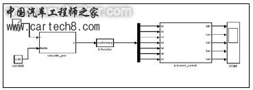

由于系统挡位的变化还只是系统执行逻辑的变化。在与变速系统的联合仿真中,操纵系统的油压特性曲线还没有被送到各个操纵件中,因此,分析者必须解决在系统仿真过程中,随着时间变化的同时,将油压操纵信号送到变速机构中。从而使液压操纵系统实现对动力的切换,同时在变速箱模型中也实现动力的传递与分离。
图 6 用于信号测试的操纵系统模型

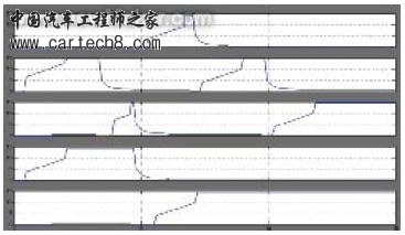

为了升档方便,换档时各个离合器的状态通过一个s函数来表示,可以很方便的修改参数配置;油压曲线控制,主要是产生充油和放油的曲线,曲线如图所示:
图 9 操纵件产生的油压特性及时序特征
框图如图11中是C1的曲线转化过程,输入是个触发器式的输出,当C1输出一个上升沿,该模块就输出充油曲线,并保持压力值,当C1输出一个下降沿,该模块输出放油曲线,并保持。系统未连接变速箱模型之前,经过简单信号测试,各个操纵件的油压特性以及时序特征大致如下。

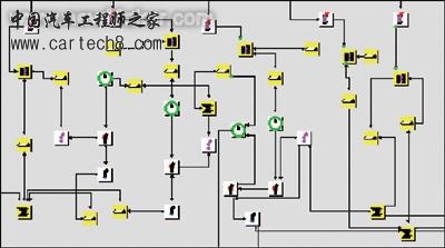

传动系统是一个十分复杂的非线性系统,由于结构和运动学关系十分复杂,仿真计算时,分析者需要充分考虑系统全方位的特点进行建模,才能反映车辆换档过程的动态特性。如本模型采用easy5模型库中具有齿轮模型,建立了能够表达动力传动系统每一个元件特性的复杂动力学模型。对行星变速系统,在初步建立其模型后,经过运动学的检查后,就可以进行动力学的仿真计算。某型号的动力传动系统的模型如图 10、11所示。
图 11 动力传动系统与控制策略集成模型

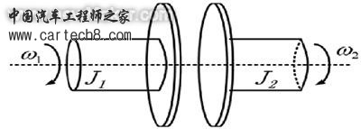

主离合器用来切断或传递发动机输出的转矩。它具有三种工作状态:分离、滑摩(滑动摩擦)、结合,如图12所示。当离合器处于分离状态时,离合器基本上不产生摩擦力矩,此时亦无转矩输出,离合器处于滑摩状态时的方程如下:
J1、J2分别为主被动端的转动惯量,Tt、Tf、T1分别为主动端的力矩、滑摩力矩以及被动端的力矩。
图12 离合器模型

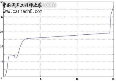

在接口定义中,我们将虚拟样机在仿真运行中的速度、油门的信号引入到换档规律控制模块的入口,确定油门参数为90%。再以二档起步,经过仿真运算,我们可以得到车辆以32km/h加速时的加速时间14.5秒,这与物理样机的试验结果很接近。
经过仿真我们可以发现,在车辆在外特性曲线上工作时,如果以二档起步时,在达到一定的速度时(大约3-5公里每小时)才开始计时。随着油门逐渐提高,直至到90%以上时,加速换档时,其达到32km/h的时间就会减少。同理,开始计时时刻的速度越大,达到32km/h的时间就越短。
从仿真结果中,可以看出:在道路阻力较大消耗更多发动机功率的时候进行32km/h的加速试验时,随着车速的提高,输出的力矩越来越小,这时地面阻力平衡了更多的输出扭矩,从而使车辆在高油门时加速到32km/h时较困难。所以对作车辆加速性能试验时,要综合考虑几个因素,如开始计时的初速度,道路的阻力情况,要固定油门等。二档起步,作加速时,车辆挡位的工作情况见图13、图14。
图13 在车辆加速试验挡位工作图
图14 车辆加速到32km/h所用的时间
