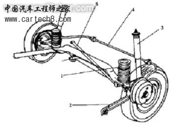

在多数的轿车和客车上,为防止车身在转向等情况下发生过大的横向倾斜,在悬架中还设有辅助弹性元件--横向稳定器。
1.弹性元件; 2.纵向推力杆;3.减振器;4.横向稳定器;5.横向推力杆
图1汽车悬架结构示意图
并非所有的悬架都设置上述这些单独的装置不可。例如:常见的钢板弹簧,除了作为弹性元件起缓冲作用而外,当它在汽车上纵向安置,并且一端与车架作固定铰接连接时,既可负担起传递所有各向力和力矩,以及决定车轮运动轨迹的任务,因而就没有必要在另行设置导向机构。

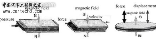

目前,电流变已经走向一定的成熟阶段,但磁流变还在进一步发展,其研究的深度还会加大。磁流变液是将微米尺寸的磁激化颗粒分散溶于绝缘载液中形成的特定非胶性悬浮液体,因而其流变特性随外加磁场而变化,在无磁场作用时磁流变为牛顿流体,当受到强磁场时,其悬浮颗粒被感应极化,彼此间相互作用形成粒子链,并在极短的时间相互作用,由流体变为具有一定剪切屈服应力的粘塑体,随着磁场的加强,其剪切屈服应力也会响应增大,这就是磁流变效应。经大量的实验研究表明,磁流变液在磁场的作用下的剪应力与剪切速度有一定的关系。磁流变减振器的工作原理:磁流变的工作模式主要有以下3种:流动模式、剪切模式和挤压模式,如下图3:
图3磁流变减振器的3种工作模式(依次为:流动、剪切、挤压模式)
流动模式是在两固定不动的极板间充满磁流变液体,而剪切模式是在两相对运动的极板之间充满磁流变液体,二者都是外加磁场经过极板垂直作用于两极板之间的磁流变液体,使磁流变体的流动性能发生变化,达到外加磁场控制阻尼力的目的。在上下两极板之间充满磁流变体,上极板为活动板,下极板为固定板,外加磁场经过极板垂直作用于两极板之间的磁流变体,当上极板沿磁场方向向下移动时,磁流变体向四周流动,控制外加磁场即可控制极板所受的阻尼力。
挤压模式减振器具有小位移大阻尼的特点,主要用于精密仪器的减振。汽车磁流变减振器一般是基于流动模式或是基于流动模式和剪切模式的混合模式而设计的。
