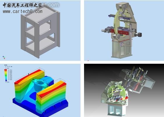

此次设计的夹具特点是,液压马达作为动力;旋转度数由两个挡铁限位保证;工件缸体由滚道自动进入本翻转装置后,液压马达动作;通过齿轮啮合传动,将工件缸体翻转180度。
主要设计过程如下:
三维设计,都是从草图开始的,草图是特征的截面轮廓和创建特征所需的几何图元。Inventor的草图特点是自由,你可以中规中矩的画,你也可以随意自由的画,然后进行约束。可以有多余的线头,可以有重合线,只要某些线能够组成封闭的区域就可以用这个草图区域进行造型,这种容错性非常方便,同时可以插入dwg格式文件,在原有平面图纸的基础上,生成零件模型,节省重新测绘草图的时间。参考面、参考线、参考点的设置比较方便,可以随时在不同的地方做起点,画起图来,简便、易成型;
零件造型,就是特征的集合。Inventor可以进行参数化的零件造型,修改方便快捷,同时既可以编辑特征的基础草图,也可以修改创建特征时所用的数值。
在创建部件后,可以在位修改和编辑所装配的零件,达到在有所参考的情况下,改进我们的设计。由于水平转台上有重量的限制,所以夹具体及以上可动部分,总体重量必须严格控制。所以当所有零件用Inventor设计完成后,可以很简单的得出全部零件的质量。原本需要仔细计算三四个小时才能得出的数据,Inventor几秒钟就可以搞定,大大缩短了我们的设计时间,节约了成本。
机械设计中,最常见的问题就是过盈问题,因为原始的AutoCAD设计,难以展现出每个部件之间的联系,所以,很多时候只有等到产品加工出来组合后,才发现了一开始注意不到的过盈,而使用Inventor进行产品设计后,过盈检查、激活接触识别器都很好的解决了这个问题,为我们节省了很多的时间同时避免了不必要的资源浪费。
夹具部件要保证加工的精度,关键零件就是夹具体的设计,要考虑的因素,包括其重量、承载能力、方便加工等,而其中的承载能力尤为重要。我们设计机床加工工件的精度要求大多在0.1mm左右,考虑到诸多部件的配合及连接,要求夹具体精度得小于0.01mm。所以设计时既要考虑重量最小,而强度却要最高。Inventor的应力分析模块很简单的解决了我们耗时最长最难解决的问题。
软件配备了资源中心,许多标准件及通用件,直接插入即可使用,消除了重复建模,方便快捷,省时省力。iPart相当于系列件,对于我们公司建立企业自己的系列零件库非常有好处(一组系列件是一个模型文件,这个文件附带一个参数表,需要装配时可以通过参数表选用相对应的系列)。
让机构运动起来也很容易,定义实际的装配约束关系以后,通过约束的驱动就可以实现机构动作模拟,是否过盈,所设计的部件运动可否实现,一目了然。这种动画效果,可以作为我们投标的有利武器,提高了我们的行业竞争力。
