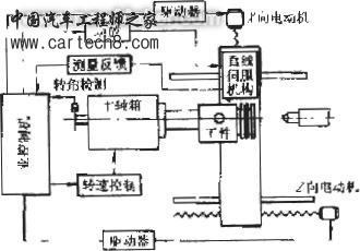

2 系统的硬件结构
系统的硬件结构如图1所示。采用486以上工业控制机,通过带8路中断的32路数字量输入和32路数字量输出接口板,完成对机床操作面板和机床工作状态的监测与控制:通过4路D/A板和数字量接口板完成对直线轴、主轴变频器和伺服轴的控制:通过3路定时器板完成系统的各种定时。图中主轴的转速控制可为变频调速、双速电动机、普通电动机加手柄变速等:X伺服轴可有可无,无X轴时由手柄调整:Z轴可为交流或直流伺服、步进电动机、普通交流电动机等。硬件系统的配置情况,包括脉冲当量、加减速时间、插补允差、控制方式、机床操作面板的信号分配情况和信号的有效极性等,可通过系统的配置文件进行调整,系统根据配置文件决定对各个轴的控制方式并完成控制过程。系统配置时应使各部件在失电、断开、失效时提供给控制机的输入信号为无效状态。
