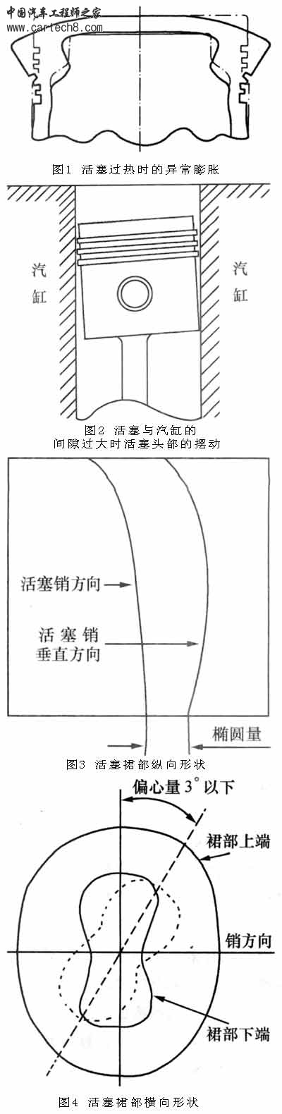

    当活塞过热时会发生局部的异常膨胀(见图1)。由于活塞变形,活塞环槽扭曲成波浪状,活塞环与活塞环槽短暂地甚至长时间咬合在一起,造成活塞环无法正常工作。这时,活塞环的棱缘部以极高的单位面积压力与汽缸内壁直接接触摩擦,使活塞环不但丧失了密封燃烧气体的功能,并且破坏了汽缸内壁上的机油油膜,从而引起拉缸。造成活塞过热的原因主要有:①汽油油质差,造成混合气异常燃烧而产生高温;②供油系统、点火设定或调整不良,造成混合气异常燃烧而产生高温;③活塞本体设计不良或活塞铝件致密度差,使从活塞向汽缸的热传递不充分而造成的活塞过热;④发动机外部冷却不充分而造成的过热。

    由于汽缸内径和活塞、活塞环外径尺寸加工精度不良等原因,使得活塞与汽缸之间的间隙不当引起拉缸。间隙过小时,活塞与汽缸接触压力增加乃至抱死;间隙过大时,则活塞头部的摆动量加大(参见图2),活塞头部及裙部与汽缸部分接触,或者活塞环棱缘部与汽缸部分接触,单位面积压力非常高,从而引起拉缸。

    在发动机工作时,活塞、汽缸两者的接触表面的理想形状应是圆柱形,使两者各处均匀接触,防止产生大面的压力。由于热胀冷缩的作用,在常温下,活塞裙部的形状在纵向上呈酒桶状,而在横向上则呈椭圆状,参见图3及图4。这种复杂的几何形状有着很高的精度要求。但是,由于设计、制造加工或材料等方面的原因,有可能引起形状不理想而造成拉缸。其主要原因有:①活塞裙部加工精度不足造成形状变形;②汽缸内表面形状加工不良(圆度、圆柱度超差);③活塞销外径或者活塞销孔内径加工精度不足,导致两者之间的间隙太小,或两者之间夹有异物,使得发动机运转后活塞销膨胀而与销孔抱死,妨碍活塞裙部在销孔方向上的膨胀,从而致使裙部无法达到理想形状;④活塞裙部结构设计不良导致刚性不足时,裙部前后受力面受压变形凹陷,使得裙部侧面
