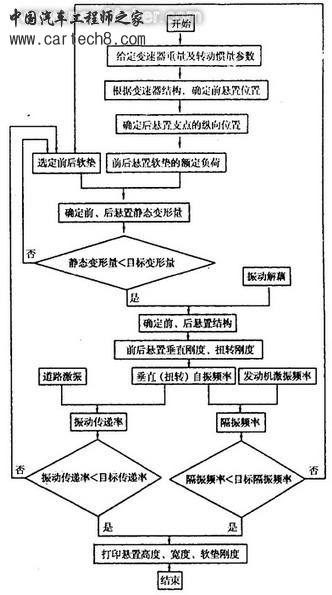

(1) 计算程序。影响变速器悬置振动传递特性的结构因素很多,主要包括软垫刚度、软垫数量、软垫阻尼、软垫安装角度、前后软垫左右间距、软垫前后间距等因素。为了提高设计效率,开发了此计算软件。所编程序可以定量地分析各主要因素对振动传递率的影响,极大地提高了设计的准确性。计算程序框图见图1。

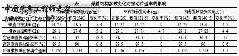

(2) 计算示例。以YBL 6980T 1K 车为例,对影响振动传递率的部分参数在分别变化10% 的情况下,定量地观察该车的振动传递率,详见表1。
从表1 中可知,软垫在高速时隔振率较好,在低速时隔振效果不佳。所以,软垫的设计重点应放在低速隔振上。另外,从表中得知影响振动传递率的软垫刚度、前后软垫左右间距、软垫前后间距等因素对振动传递率的影响是不同的。其中,软垫的刚度、软垫的安装角度对悬置的振动隔振率有明显的影响,而软垫的左右间距、前后间距,对悬置的隔振率影响相对不明显。
计算结果仅仅是目标值,在整车布置中能否实现还不能肯定,而且,软垫的刚度能否满足计算结果的要求,还依赖于软垫制造厂提供的产品。也就是说,由于整车布置条件的限制和软垫品种的制约,必须对设计方案作反复调整和验算,或从多个方案中进行对比选择,以确定较佳的方案。
本设计是以发动机固有频率为目标,以支承位置和支承刚度为变量进行优化的,没有涉及任何响应计算,而且,某些条件中有一定的假定。所以,最后还必须通过试验验证。
