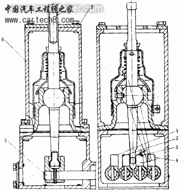

使用中反映变速箱乱挡都是在挂Ⅳ、Ⅵ挡时挂上了倒挡,产生乱挡,打开变速箱的变速杆支座后,取出变速杆,发现变速杆底部靠近圆弧的侧面和倒挡拨头的侧面有摩擦的痕迹,这说明变速杆在拨Ⅳ.Ⅵ挡拨头时与倒挡拨头发生了干涉,如图1所示。如果在严重的情况下,出现连动,即Ⅳ、Ⅵ挡拨头和倒挡拨头同时运动,乱挡就不可避免。
图1拨叉位置
1Ⅰ、Ⅱ挡拨叉2.Ⅲ、Ⅴ挡拨叉3.倒挡拨叉4.Ⅳ、Ⅵ挡拨叉 5.变速轴6.导板支座7.变速杆8.导板
2.2 产生干涉的原因
东方红1002/852系列拖拉机变速箱继承了东方红802变速箱的结构,变速箱壳体尺寸没变,只是将挡位数由5+1变为6+2,即增加一前进挡和一倒挡,这样使原来的3根变速轴增加到4根,也就是壳体内原来放置3个拨头的位置现在要放进去4个拨头,结果是拨头之间间隙变小,变速杆拨动Ⅳ、Ⅵ挡拨头时,在理论正常位置距离倒挡拨头只有2.5 mm,在极限位置时距离(Δ)会更小,见图1,只有1 mm,如果变速杆位置稍有偏移,就必然产生干涉现象。

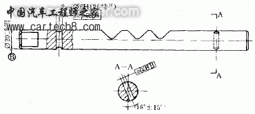

(2)倒挡变速轴(图3)2-φ6H12孔对称度超差或角度尺寸16°±15′超差,使倒挡拨头向Ⅳ、Ⅵ挡拨头一侧偏斜。

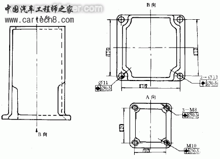

(4)变速杆导板支座(图5)下面4个螺钉孔或上面4个螺纹孔的位置度超差,都会使变速杆导板偏于一侧,变速杆与导板的相对位置发生变化,变速杆正常挂挡位置随之发生变化,超过极限位置后与倒挡拨头发生干涉。
图5变速杆导板支座
