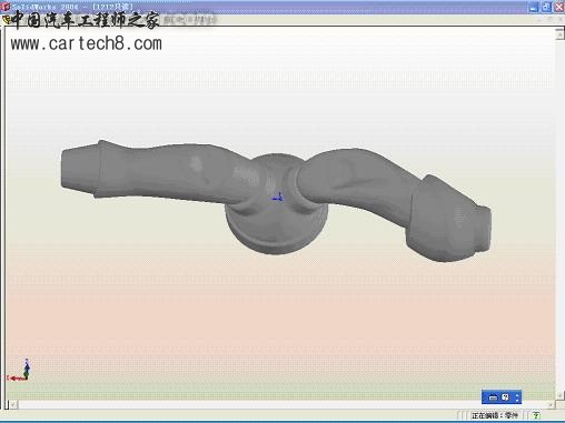

近年来,我国摩托车制造工业迅速发展,设计技术不断提高,而结合逆向工程的设计技术也得到了广泛应用。摩托车发动机气道是形状复杂的自由曲面,其气道沙芯的外型图见图1所示。
图一

针对摩托车发动机气道沙芯,在产品的对象数字化过程中,我们采用了深圳海信逆工程公司生产LACUS150B型激光扫描仪。LACUS系列激光线扫描测量仪采用三角测量法原理,通过激光光刀对物体表面进行扫描,然后利用CCD摄像机采集被测物体表面的光刀曲线,送入计算机对信号进行处理,最终得到物体表面准确的三维坐标数据,是一种非接触测量仪器。如图1所示,气道沙芯的曲面均为复杂不规则曲面,用一般的接触式测量仪可能造成部分死角无法获取数据,导致最终气道设计误差的增大。用激光测量仪可以降低误差,而且获取数据的时间比较短。此气道采用贴小球的方法测量两次,最后,用SURFACES专业逆向软件进行定位组合。

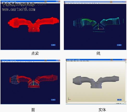

本项目中利用已获取点数据IGS格式输入SURFACES中进行线、面重构。
1、首先用Registration®stepwise Registration将两次不同定位测量的数据进行组合。
2、进行坐标定位,目的为了与其他三维软件相互结合。根据气道沙芯圆柱底座点云,构造圆柱底座圆面的圆。再利用Display®Translate®object和Display®Rotate®object进行所有点云的定位,最终使圆坐标与World Axes坐标几乎一致。
3、删除非点,Circle®Select Points
4、结合Point及Curve下拉菜单中的部分命令进行线的构造。
5、结合Point、Curve及Surfacer下拉菜单中的部分命令进行面的构造。(具体的构造过程比较复杂麻烦,在此不一一赘述)。
图二
6、将构建好的面输入Solidworks中进行实体的重构如上图。

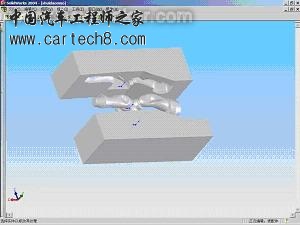

对象分析的首要目标是面分析。即求得曲面上曲率变化大的区域,并将这些区域记录存储在指针所指的数据库表中,供制定CMM自动检测路径、编制NC补加工代码和安排加工工艺时调用。此气道型芯扫描有两种,其中之一为日本某企业发动机气道树脂型芯。另一为国产发动机气道砂型型芯。分别利用逆向技术重构出模型,进行对象分析,找出两者之间的差别。之后进行快速成型制作,装机试用之后,根据试用效果进行进一步改进,再通过逆向技术进行模型重构,之后进行模具制作。如下图:
图三 模具图
