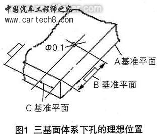

1.1三基面体系的建立和体现
如图1,孔的理想位置就是采用 A、B、C 3个相互垂直的基准平面定位。3个相互垂直A、B、C基准平面构成一个三面体系,常称为三基面体系,它是确定零件上各要素几何关系的起点。三基面体系里,基准平面按功能要求有顺序之分,最主要的为第一基准平面(A),依次为第二(B)和第三(C)基准平面。
三基面体系是理想的空间体系,而零件上的实际基准要素本身存在形位误差,同时各实际基准要素相互之间又存在有定向和定位误差.所以当实际零件在三基面体系中按图样规定的先后顺序定位时,实际基准要素与理想的基准平面不可能完全接触。因此,必须规定建立三基面体系的原则及模拟体现方法。
(1)由实际基准表面建立三基面体系
三基面体系的第一基准是主要基准,第一基准实际表面A与第一基准平面的位置关系应符合“最小条件”;在此基础上,第二基准的实际表面B相对第二基准平面的关系应满足最大偏离量为最小这一要求;第三基准只要一点接触即可。在生产中,可采用下述模拟体现方法,即第一基准的实际表面与第一基准平面应满足3点接触;第二基准的实际表面与第二基准平面应满足2点接触,即第三基准的实际表面与第三基准平面应满足1点接触就可以了。据此,被测要素在三基面体系中的方位完全被确定下来,这样在评定”定向和定位误差时,可以得到唯一确定的结果。但是,同一个零件由于基准顺序确定得不同,被测要素的公差带在三基面体系中的位置也就不同。

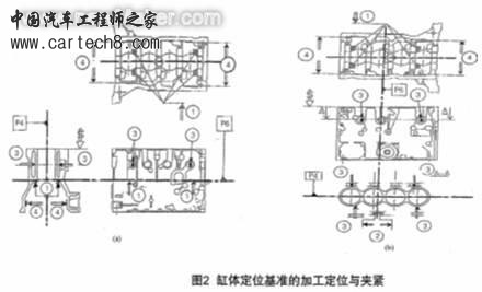

(1)OPl0定位基准加工采用的基准坐标系
a.定位与夹紧
缸体定位基准的加工是以缸体毛坯作为定位基准来加工的,由于毛坯定位的特点,为了保证加工精度必须使用专用工装夹具,将基准坐标系建立在专用工装夹具上。定位与夹紧如图2。
由图2看出,P4、P5及P6面构成了定位孔加工的三基面基准。P4面:第3、第4夹紧点的对称点;P5面;对称于两测头2且垂直于P4的面;P6面:支撑1的面垂直P4、P5的面。
b.零件测量基准坐标系的建立缸体在三坐标大理石平板上的放置方式为OPl0支架左测量面同X轴平行正放在大理石平板上,缸体自由地放在支架中的①的4个支承点上,靠④、③的各4个支承点夹紧。缸体OPl0定位基准加工采用的基准坐标系建立方法及步骤如下。
·在OPl0支架的左测量面测量一个平面。
·在三坐标大理石平台上测量一个平面。
·在缸体右侧面第三清砂孔两侧各采1点,计算出中点。
以大理石平台上测量的平面的法线建第1轴即为Z轴,设置Z轴的坐标偏置为Z=301.968,这就是P6面;以OPl0支架的左测量面测量的平面的法线建第2轴即为y轴,设置 y轴的坐标偏置y=-179.797,这就是P4面;三坐标测量机自动生成X轴,将X轴的0点清在第三清砂孔中点上,这就是P5面。
这样,缸体OPl0定位基准加工测量用基准坐标系就建立好了,完全同加工基准坐标系一致,其他加工的孔、面的位置测量仅仅通过元素采集、评价就可很精确地测量出来。

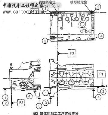

(2)OP20\OP40\OP50\OP60\ OP90\OPl20粗加工工序所用坐标系
a.定位与夹紧
缸体粗加工工序所用坐标系采用一面两销,即侧面一空间理想平面P1+1只圆柱销52①+1只菱形销52②。定位夹紧如图3。
由图3看出,P1、P2及P3面构成了粗加工三基面基准。P1面:过基准点①、②,离基准点④为22mm,离基准点③为88mm的平面;P2面:过两定位销孔(52)且垂直于P1的面;P3面:过两定位销孔(52)且垂直于P1、P2的面。
b.零件测量基准坐标系的建立
缸体在三坐标平台上的放置方式为缸体立放,油底壳面朝X轴正方向,正时面向下与大理石平板平行,飞轮面向上。
缸体粗加工工序所用坐标系建立方法及步骤如下。
·①、②、③、④4个小平面上各采1点。
·测量圆柱销定位孔一个圆截面,测量菱形销定位孔一个圆截面。
·将点③的X坐标沿y轴正方向偏置一88,将点④的X坐标沿Y孳由正方向偏置-22。
·用点②及偏置后的点③、点④3点构建一个平面,这个平面即为P1面,以该平面的法线建第1轴即为y轴,并在该平面清Y=O;以两定位销孔连线建第2轴即为Z轴,Z轴所在的平面即为P2面,在该线质心点上清 X=O,三坐标测量机自动生成X轴,
这就是P3面,在圆柱销定位孔中心清Z=O。
这样,缸体粗加工工序测量所用基准坐标系就建立好了,完全同加工基准坐标系一致,其他加工的孔、面的位置测量仅仅通过元素采集、评价就可很精确地测量出来。

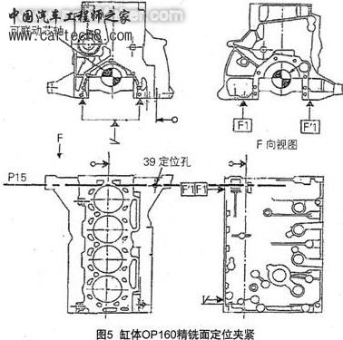

(4)OPl60精铣缸盖面、正时齿轮面、离合器面、变速器面加工工序所用坐标系
a.定位与夹紧
缸体OPl 60精铣缸盖面、正时齿轮面、离合器面、变速器面加工所用坐标系采用两面一销,即底平面F1、F′1面+P15面+1只圆柱销39。定位夹紧如图5。
由图5看出,底平面F1、F1′面、P15面及一只圆柱销孔39构成的精铣面加工三基面基准。底平面 F1、F1′面:过底平面200的平面;P15面:过圆柱定位销孔(39)轴线,并垂直于曲轴孔1、5轴孔轴线。
b.零件测量基准坐标系的建立缸体在三坐标平台上的放置方式为水平放置,顶平面朝Z轴负方向与大理石平板平行放置,油底壳面朝翳由正方向,飞轮面朝X轴正方向。
缸体OPl60精铣面加工采用的基准坐标系建立方法及步骤如下。
·在油底壳F1、F′1面上采12点测量一个平面。
·测量圆柱销定位孔一个圆截面。
·测量曲轴孔1一个圆截面、曲轴孔5一个圆截面。
·过曲轴孔1圆截面圆心、曲轴孔5圆截面圆心作一直线。
·以油底壳F1、F′1面的法线建第1轴即为Z轴,在圆柱销定位孔圆截面圆心上清X=O,Y=O;以过曲轴孔1圆截面圆心、曲轴孔5圆截面圆心的直线建第2轴即为X由;这样 Z轴所在的平面即为15平面,三坐标测量机自动生成Y由,在曲轴孔1圆截面圆心处清Z=O。
这样,缸体OPl60精铣面加工测量用基准坐标系就建立好了,完全同加工基准坐标系一致,其他加工的孔、面的位置测量仅通过元素采集、评价就可很精确地测量出来了。

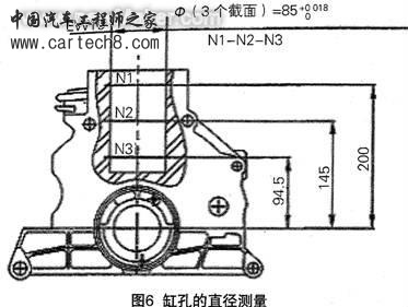

3.1 缸孔直径测量
缸孔加工的精度极高,它对发动机整体机械性能至关重要,因此对其直径的测量要求精度很高,且要取平均直径来代表缸孔直径。
·精加工缸孔的直径、平均直径测量如图6(以EWl0缸体缸孔的直径测量为例)。

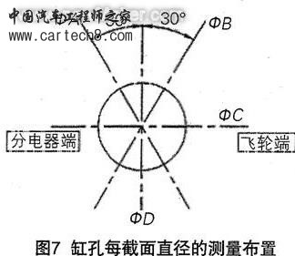

·缸孔每截面直径的测量布置如图7。
·测量要求。
N1-N2-N3截面ΦA—B—C—D:3个截面、4个方向的直径平均值,即12个直径值的平均值为Φ85.0+0.0180 mm。
截面2上的ΦC与ΦD差值≤0.011 mm。
·测量基准坐标系的建立。
首先分别测量曲轴孔1、5,用1、5圆心建一轴线,作为零件坐标系的第1轴并找正,这里假设其为工件坐标系的Y轴;再测量缸孔1圆柱,用缸孔1圆柱的轴线作为零件坐标系的第2轴,这里假设其为工件坐标系的Z轴;求出缸孔1圆柱的轴线与1、5轴线的交点;再把坐标系原点清在缸孔1圆柱的轴线与1、5轴线的交点上。这样建立的基准坐标系才与缸体的产品设计基准一致,在该基准坐标系下测得的每个缸孔3个截面、4个方向的直径平均值才与发动机工作时的活塞运动状态相吻合,才能为发动机的正常运转、减弱发动机工作时所产生的噪声和提高发动机的使用寿命提供保证。
缸孔直径的测量一定要用带加长杆的星型测头,用2、3、4、5号测针组成星型测头,在测量基准坐标系下测量A、B、C、D 4个方向3个截面直径,评价时用2、4、3、5的测量点坐标来评价4个方向的对径,然后计算平均值及ΦC与ΦD差值。

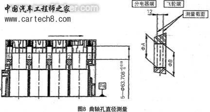

3.2精加工曲轴孔的直径的测量及分级方法
缸体曲轴孔平均直径测量如图8(以EWl0缸体曲轴孔的直径测量为例)。
缸体的曲轴孔是发动机的关键部位,其公差要求特别严格,由于其孔内要配轴瓦,必须对其直径进
行分级,而测量稍有误差就有可能造成分级错误,因此必须按工艺要求正确建立基准坐标系进行测量。

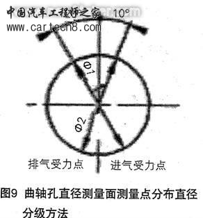

(1)曲轴孔直径测量
曲轴孔直径测量面测量点分布如图9。
(2)测量基准坐标系的建立
测量基准坐标系的建立同缸孔直径的测量基准。用带加长杆的星
型测头采点测量,在该基准坐标系下测得的每个曲轴孔两个截面、2个方向的直径的平均值才是正确的,按该直径分级配瓦才与发动机工作时的部件运动状态相吻合,才能为曲轴的正常运转、减弱曲轴工作时所产生的噪声和提高曲轴的使用寿命提供保证。
