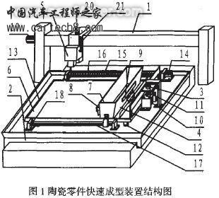

本机由机架1、工作台水平运动装置2、铺料台升降装置3、铺料系统4、刻料系统5和计算机控制系统组成。结构如图1所示。
工作前,铺料平台上升到一定高度,在盛料仓中分别盛入陶瓷浆料和石蜡,盖好料斗外壳上端开口,以防止石蜡挥发。在有凸形边缘的铺料台里预铺一层石蜡,待凝固后铺料系统开始工作。首先铺料系统沿x方向铺一层石蜡,此时陶瓷浆料仓下料口闭合,石蜡仓下料口打开。当料斗至另一端时,接近开关发出信号,控制料斗停止运动。接着料斗返回起始位置,返回过程中料斗下料口全部闭合,待接近起始位置时另一接近开关发出信号,料斗停止。由计算机发出指令控制刻刀在石蜡板上刻出零件截面形状,由吹风装置吹走石蜡屑,清洁镂空部分。刻料时由计算机按照对实体模型分层编制出的程序控制铺料平台的水平运动和刻刀的运动。刻完后由计算机控制刻刀复位,发出铺陶瓷浆料的指令,步骤与铺石蜡步骤相同,此时陶瓷浆料仓下料口打开,石蜡仓下料口关闭。在铺料过程中,刮板起到刮平层面和使陶瓷浆料充分填平的作用。在刮平过程中,须控制刮板底的高度始终保持在所铺石蜡层上表面以下0.1-0.5mm,以充分刮去石蜡表层多余的陶瓷浆料,以避免形成陶瓷夹层影响制件的质量。刮平陶瓷浆料层后,由步进电机驱动使铺料平台下降0.1-2 mm,重复上述操作步骤,多次叠层之后形成实体。最后取出实体,进行排蜡和烧结,即可得到陶瓷零件。

工作台水平移动装置2由步进电机带动丝杠导轨机构实现,台面上安装铺料系统。
3.2 铺料系统
铺料系统在工作台之上,由铺料台6、料斗7、刮平装置8,加热装置9及搅拌装置(如图2、图3)组成。铺料台6由滚珠丝杠11和位于平台四角的四根导轨12支撑,由步进电机10驱动,实现竖直方向的运动。工作台水平运动装置2由控制Y向运动的步进电机驱动滚珠丝杠导轨实现。为了避免底层石蜡在刮料时由于受刮板切向力作用而与铺料台面发生滑移,将铺料台边缘设计成凸形13,铺料前先将铺料台里铺满石蜡,待凝固后再开始铺第一层石蜡,利用石蜡自身结合力强的特点解决一问题。为了充分利用竖直方向的空间,使该装置工作时在竖直方向可以适合各种高度的主轴而不与刻料系统发生碰撞,将驱动铺料台Y向运动的步进电机和丝杠偏置安装。为了使刮料时浆料不产生堆积,将铺料平台有挡板的一侧镂空。如图1所示。铺料系统通过步进电机14带动丝杠15导轨16和17实现x向运动。导轨两端分别装有接近开关(图1中18),控制料斗的最大行程。

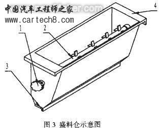

料斗由料斗外壳、盛料仓、刮平装置和加热装置组成如图2所示。搅拌装置由电机1带动齿轮2转动,使之与图3中的齿轮1啮合,带动搅拌辊2转动,实现搅拌运动,使浆料保持均匀,不发生沉淀。
1 搅拌从动齿轮 2搅拌辊 3 下料口 4 外延挂钩
如图3所示。盛料仓的下料口3为活页式,由电磁继电器控制其开合。铺料时,相应的盛料仓下料口打开,另一盛料仓下料口闭合。盛料仓通过两端外延挂钩4卡挂在料斗外壳壁上的凹槽处。石蜡仓结构与陶瓷浆料仓相同。

刻料系统由主轴、刻刀和刻刀水平及竖直运动装置构成。如图1所示。刻刀通过主轴的旋转完成刻料过程,刻刀的水平运动由步进电机19带动机身内的滚珠丝杠导轨机构实现,竖直运动由步进电机20带动滚珠丝杠导轨机构实现,弹簧21起辅助限位作用。
