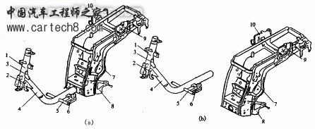

摩托车车架是由一些散件焊接而成的。某些散件在前期的工序中已焊成某种形状,在最后的车架总成焊接时作为一个零件对待,车架散件如图1a所示。这些散件必须在夹具上能够逐一定位并夹紧,而且夹具与夹具之间不能发生干涉,又要便于焊接。由此可知,车架用一次定位夹紧是相当困难的,应当将其分块作业。
图1车架构成及车架分解方案
(a)车架构成示意图(b)车架分解方案
另外,还要考虑到散件的预点焊,机器人的焊接速度,焊缝的焊接时间分配,起、收弧时间及夹具间和机器人与夹具间的作业干涉问题。经过计算、作图检查和规划之后,将作业内容分为主管预点焊、主管完成焊、车架预点焊、车架完成焊四个工序,相应地要设立四个机器人焊接工作站。

分析车架结构,显然从主弯管与油箱的结合部分解是一种较好的方案,如图1b所示。也就是先把1、2、3、4、5和6号散件焊成一体,再与7、8、9和10号散件焊接。

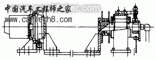

图4是一个三轴双支点变位机,我们分析其具体的机械结构。H型结构支架装在转台上,可旋转180°,变换两套夹具体的位置。在H型支架上装有两套双支点转动系统,分别驱动两个夹具体,可使机器人相对于工件找到最佳的作业位置。在H型支架四角下方的架台上装了四个气缸,它们驱动的定位销及托销使H型支架准确定位,并可以防止在操作力等外力的作用下,因H型支架变形而影响机器人的作业质量。
图4三轴双支点变位机俯视图
转台结构如图5所示,交流伺服电机通过RV减速器和齿轮副使主轴带动H型支架旋转,在0°、180°两个位置,用接近传感器、超限开关和挡块完成停止位置和出现故障时的检测和定位。主轴的中部有一个通孔,下端装有引线和引管支架,导线及软管通过主轴心部从下至上引到H型支架内,分别送到各接线和接管处,引线和引管支架与固定在箱体上的支架之间采用可弯曲的链式管路保护套。
安装夹具体的双支点旋转系统的结构如图6所示。夹具体装在主动侧和被动侧的接手上,主动侧的交流伺服电机通过RV减速装置驱动夹具体旋转。被动侧的转轴是中空的,旋转进气活接头安装在转轴的尾部,压缩空气从尾部引入,从转轴的前端面引出。焊接电源的负极固连在轴承箱右侧的压块上,在弹簧的作用下,压块始终与转轴接触,以保证良好的导电性,并且电流不通过轴承。转轴前端的轮盘是电线的释放和收集装置。夹具体旋转的极限位置是通过两个接近开关检测的,如果接近开关出现故障,主动侧接手后部的撞块会由死挡块限位而停转。
安装在转台上的夹具体分两类。1、2工作站为板式夹具体,3、4工作站为框架式夹具体,如图7所示。虽然结构形式不同,但通过接手可以安装在结构尺寸相同的转台上。每个夹具体上散件的夹紧均采用气动方式,其结构则随散件形状、定位方式和夹紧位置等的差异而有所不同。
