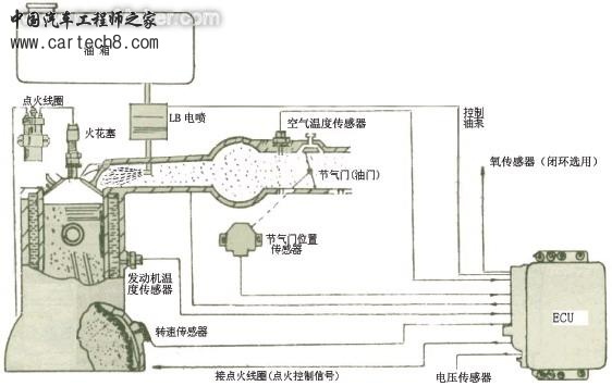

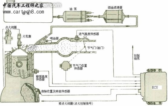

通过比较分析国内外汽车、摩托车多种电喷技术,结合本公司的技术优势,我们最终采取了电磁喷油泵技术路线。利用电磁喷油泵技术,使压油、喷油过程一体化,避免了传统电喷系统中高压油管的安全隐患,而且结构相对小巧,能耗较低,如过去国内曾试验的一般电喷系统功率消耗大约在40W以上,而采用电磁喷油方式功耗仅为20W左右。通用电喷系统和LB电喷系统如图1、图2所示。
图1 通用电喷系统
图2LB电喷系统示意图
电磁喷油泵的关键难题是解决电磁泵的喷油输出功率、高频工作响应速度和使用寿命。通过采用软硬件配合,实现了喷油泵供油频率达到300Hz以上,相当于可以满足摩托车转速在18000r/min或36000r/min以上的供油(1个脉冲喷油1次或2个脉冲喷油1次);电磁泵的核心部件动磁芯,由于采用特殊材料和特殊加工工艺,加上电磁泵本身特殊的专利结构设计,充分保证使用寿命超过整车使用寿命;利用过去的供货渠道,在保证产品质量的同时,实现了最低成本化,首批产品将以每套298元的价格供应市场(国外摩托车电喷系统价格在1400~1800元,国内在500~800元)。由于采取了以上措施,保证了新型电喷系统在不增加功耗前提下,喷油输出功率更高。目前,本公司不仅提供125mL以下车型电喷系统,还可提供150mL、250mL,甚至750mL等要求喷油输出功率更高的车型电喷系统,今后还将推出适合微型汽车使用的高集成度一体化新型电喷系统。

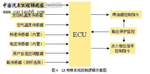

b)自动纠错功能:控制器连接传感器,加上电路、喷油泵等连接,虽然在设计时已做了最单间的优化处理,但对于大部分农民用户及一些维修人员来说,也并不简单。自动纠错功能就是保证骑乘者在自行处理时,如发生连接错误能自动识别并予以纠正,保证车辆正常行驶,避免关键部件的损坏。如:发动机的温度传感器对发动机低温起动至关重要,当自动纠错功能控制软件检测出该传感器已损坏后,会立即起动软件中的模拟传感器,保证车辆正常起动。此外,该功能还给用户带来了选择方便,客户可自由选择原设置的传感器是否需要安装,若选装,则可按设定功能起作用;若不选装,如果原车与正常标准一致性好,则也可以正常工作。对那些产品质量、生产一致性好的企业来说,可减少传感器成本,特别是氧传感器的成本投入。图4为LB电喷系统控制逻辑图。
