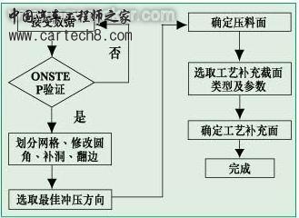

模具的工艺补充面可以根据图2步骤予以实现。
图2 基于Autoform 模具设计流程Onestep验证:在检查零件有无冲压负角后,检查零件拔模角,一般不小于5~7°。在Onestep功能中,先对孔洞和间隙进行填充,棱边进行倒圆处理,再根据产品数据,或产品+压料面,或产品+压料面+工艺补充面等进行计算,求得最小毛坯、皱纹及裂纹等缺陷、FLD、材料伸长量和厚度减薄率等参数,并以此来判断是否需要进一步做模具设计。
