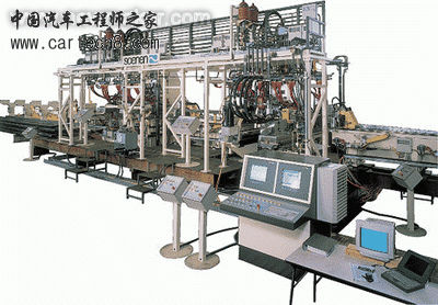

由于转塔式模具结构形式数控液压纵梁冲结构不能适应U形纵梁的生产,所以直列模具结构形式数控液压纵梁冲在后来得到了更广泛的应用。国外生产厂家主要有比利时索能公司、美国Beatty公司、德国Rasikin公司、意大利FICEP公司等,其中比利时索能公司最具代表性,其设备(见图1)有如下独到之处:
图1 比利时索能公司数控三面纵梁冲孔生产线该生产线的加工对象是U形槽梁,可进行三面冲孔加工,所以其主机的结构已与转塔式纵梁冲完全不同。其整条线一般是由4台冲孔主机、3套送进机构及料辊支撑和自动上下料装置组成。4台冲孔主机包括800kN纵梁前翼面冲孔机(press1)、800kN腹面快速冲孔机(press2)、1800kN腹面大孔冲孔机(press3)和800kN后翼面冲孔机(press4)各一台,其冲孔主机模具结构形式也摒弃了原来的转塔式结构,而是采用直列式结构形式,选模不再是转动大转盘来完成,而是由气缸抽拉小小的垫块来完成,大大提高了选模速度;主机床身及送进机构均采用伺服电机驱动,精密导轨丝杠传动,为了补偿纵梁纵向弯曲及横向扭曲所引起的尺寸偏差,每台冲孔主机模具的模位前均有3~6组线性绝对值编码器以保证冲孔位置精度;控制系统采用轴控制模块及PLC控制对多个伺服电机轴及精确定位编码器及其他辅助功能进行协调控制,软件由索能公司自主开发,使整条生产线效率大大提高,索能公司三面冲孔生产线加工一根长12000mm 、宽300mm、高80mm、三面孔数300个的U形槽梁仅需要8min。由于该设备可将U形槽梁三面的孔一次完成,所以生产厂家可省去后面的成形工艺而直接购买成形梁进行加工即可,这样也能为企业降低投资成本和投资风险,尤其是在新产品的试制阶段,更能体会到其带来的好处。荷兰的DAF卡车集团、德国的M.A.N.集团、意大利的IVECO汽车集团、瑞典的VOLVO集团、美国的TOWER 公司、韩国的HYUNDAI汽车集团等全球著名汽车制造商都在近十年左右使用了索能公司的3D U形槽梁数控三面冲孔生产线。

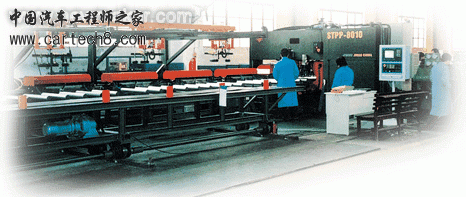

我国第一台自己设计生产制造的汽车平板纵梁数控冲孔生产线是济南铸锻机械研究所捷迈数控公司于2001年5月为江淮汽车生产的STPP-8010型闭式床身转塔模具结构形式的数控平板纵梁冲孔生产线(见图2)。
图2 我国第一台平板纵梁数控冲孔生产线STPP-8010型生产线的主要特点:
1、主机采用闭式结构由主、副床身组成,主床身固定不动,其内部有一副轻巧的床身结构,其上安装有模具库及冲压油缸,冲压力通过油缸和下模座直接传到主床身上,高刚性的主床身承受冲压力。副床身移动为滚动摩擦,滚珠丝杠直接驱动,移动速度快,达50m/min。

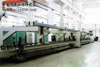

图3 汽车U型纵梁数控冲孔线2、液压系统为双泵双压系统,主油缸为复合式结构,根据冲孔大小确定冲压力的大小,这样不仅效率提高而且对整个床身的受力有很大好处。
3、纵梁送进夹钳为可浮动式结构,这样就避免了由于梁本身的弯曲变形而使得夹钳在送进过程中受较大的外力。夹钳具有自动避让功能,达到纵梁加工无死区。
4、模具结构为转塔式模具库形式,这是当时数控冲床普遍采用的较成熟的模具结构形式,维护简便,装拆方便。

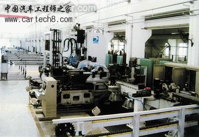

图4 汽车纵梁数控冲孔线5、自动编程采用分组优化、刀具优化、路径优化等多种优化方法,以减少换刀次数和空程长度。

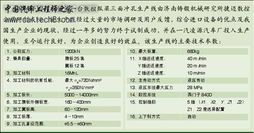

汽车纵梁数控三面冲孔生产线
该生产线的投入使用为企业带来了效益,提高了企业的市场竞争力。在尝到了数控纵梁生产线所带来的好处后,江淮汽车于2005年9月又购买了济南铸锻机械研究所的第二条数控平板纵梁生产线。象这样在使用了第一条后,又想买第二条第三条的厂家还有很多。
