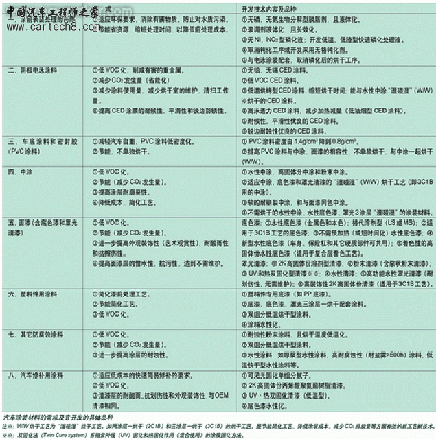

汽车用涂装材料的发展趋势
根据上述世界汽车涂装材料的发展趋势,随我国环保法规的颁布,为适应保护自然环境,抑制地球温暖化,节能省资源等时代要求,预测我国汽车用涂装材料的下一代将是发展、采用环保型、节能省资源型汽车涂装材料及涂装新工艺。结合我国国情,少投入多产出,以人为本,全面协调,可持续发展,追求新一代汽车用涂装材料的功能是:
1. 低成本,适当调整简化工艺。开发采用适用于3C1B的中涂、面漆涂装工艺的水性和溶剂型系的中涂、底色漆和罩光涂料(如日本马自达的有机溶剂体系的3C1B工艺和德国奔驰公司的水性3C1B中涂、面漆涂装工艺)。在保证涂层质量达标的基础上,调整膜厚和提高涂装效率,削减使用量。
2. 节省能源。如“湿碰湿”涂装工艺,减少烘干工序;涂料的烘干温度低温化或缩短烘干时间(特别是罩光清漆的双组分固化);UV热双固化性清漆。节能就是减少CO2的排放量。
3. 零排放化。现有溶剂系中涂、底色漆和水性中涂、水性底色漆低溶剂(VOC)化、高固体份化;双组分低温固化型罩光清漆、高固体份化、水性化;无VOC的粉末涂料(含浆状粉末涂料)薄膜化。
4. 商品竞争力。靠涂装提高产品的附加值,即提高汽车涂层的质量和多样性来适应市场的需要。
5. 品质的稳定性。涂装材料的施工性能和涂膜性能(含耐候性、防腐蚀性、耐酸雨性、抗划伤性、耐崩裂性等)应保持稳定。
宜开发的具体品种如表格所示。
上海通用汽车于今年早先率先在新建成第二条车身涂装线上采用水性底色漆,所使用的水性涂料完全从国内采购。德国奔驰公司和日本丰田公司已宣布,今、明年内在北京和天津投产的轿车车身涂装线就采用水性涂料,这会促进我国的环境保护和汽车用涂料的更新换代
