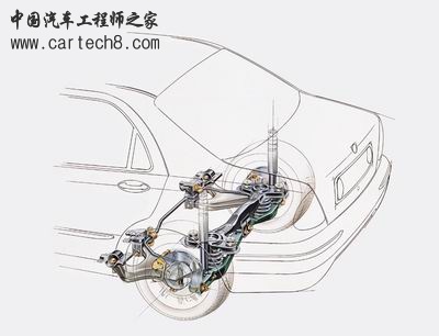

▲ 這是獨立多連桿拖曳臂懸吊,由兩支橫拉桿稱住橫向力。 當然除了最基礎的轉向控制之外,懸吊系統也控制著車輪各種的角度,有關車輪的角度很多,有外傾角、後傾角、內傾角、前束角等。外傾角決定輪胎的接地角度,理論上而言是0°,但車子過彎時會側傾,長久下去輪胎外部磨損會比較嚴重,所以多設定一點負值,也可讓車在過彎時穩定一點,至於設多少就看各廠經驗決定,不過原廠設定不適合太保守或太暴力的人,所以根據自己的開車需求,要求輪胎行作出自己的定位角度是比較好的做法。後傾角是非常重要的角度,它影響著你對車輛轉向時的感覺,後傾角的作用為讓前車輪朝向力的方向,這聽起來是蠻模糊的,所以用實例解釋吧!在直行時,力量是朝前或是朝後的,所以車輪是朝前方的,在過彎時,車輪承受到過彎時的離心力,也會讓車輪朝向離心力的方向,在甩尾時,前輪也會朝向甩尾的方向,於是你知道了為什麼出彎的時候可放掉方向盤的原因了。不過後傾角越大,相對的駕駛人要更用力的轉動方向盤,所以在前輪有驅動力的車上,後傾角通常只有1~3°,而後驅車通常有5~10°。

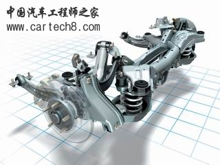

▲ 這組懸吊系統乍看之下會以為是拖曳臂系統,但輪榖並不是接於拖曳A臂上,而是接實於橫拉桿上,避震器不受外力,所以也不是麥花臣,也絕不可能是雙A臂,更不是車軸或擺動軸懸吊。 既然前驅車的後傾角很小,那直進穩定就會不足,所以內傾角就出現了,內傾角的作用為讓車輪朝前,以補足穩定性不足的問題,而這個內傾角所產生的直進力量為負重乘以sin(內傾角)。另外內傾角跟外傾角的夾角為包容角,這個角度不重要,重要的是該角投影到地面的長度,該長度稱為輪胎摩擦半徑,該半徑大小影響著路面感的多寡,不過太多也會造成轉向阻力。不過改變輪胎直徑或輪框off set值都會改變摩擦半徑,這就是為什麼大家都說前輪不要亂換的原因。前束角國內多稱為前束,因為以前日系車多以mm為單位,不過現在幾乎都是以角度為單位了。前束角的作用為讓兩側車輪有向內的力量,藉此穩定住車身,也是為了直線穩定的需求。不過也有的車用前展角,這樣在轉向初期的反應性極高,不過市售車上比較少見就是了。雖然還有一些角度沒講,但了解這些大該就能理解懸吊要作的事了,說穿了就是角度控制,角度控制最首要的就是不變形的懸吊系統,畢竟一但變形原先設定的角度就沒了,不過現在更進步到角度控制,讓車輛的操控性更好。

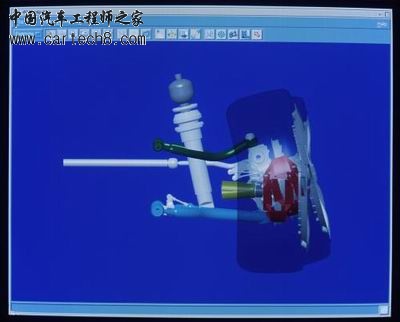

▲ 這是一份電腦模擬圖,圖中模擬的是一部先進的未來車,它的外傾角﹙camber﹚變化角度高達20°,幾乎所有的時間輪胎都垂直於地板上。 常見的懸吊系統 目前房車上常見的懸吊系統有麥花臣懸吊、拖曳臂懸吊、雙A臂懸吊,當然這些都只是基本設計而已,各式各樣的衍生設計可是一大堆,不過通常最簡單的是麥花臣設計,其基本構造為一支下A臂,再加上避震器彈簧,而避震器就是麥花臣的上臂,所以麥花臣式的避震器要特別堅固才行,而下臂除了常見的A臂外,用兩到三根連桿代替也是常見的設計。拖曳臂是目前房車唯一有獨立和非獨立的懸吊臂設計,所謂的獨不獨立就是看左右有沒有被剛性連接物連接起來而已,而非獨立拖曳臂有分滾動型和非滾動型,這兩型的設計是兩個極端,滾動型的設計滾動剛性最低,穩定性最好,非滾動型滾動剛性最高,靈活度最好。而滾動型因自由度太大,需要3~5根的連桿連接,非滾動型的直接裝在車上就好,簡簡單單。不過其實滾動型的拖曳臂被歸類為拖曳臂是十分不恰當的,應該歸類為多連桿車軸才對,不過全世界車廠都還是說這是非獨立拖曳臂。
▲ 這又是一個義大利人的創意後懸,它能盡量讓彎內輪保持垂直接地。不過我看到現在,還是無法將其歸類。 獨立式拖曳臂的變化更是驚人,有些都快跟雙A臂的演化設計分不清了,最簡單的拖曳臂就是一支又粗又短的拖曳臂,連接於超高剛性的車軸型副車架上,後來也出現結構強度上較強的A臂造型,不過用A臂造型本來就是不想用太好材料並達成高剛性的目的,所以有的拖曳A臂承受不了太高的扭距,結果避震器變成上臂,不過這通常不歸類於麥花臣,最後這種A臂式的獨立拖曳臂變成以45°連接於車身上,稱作半拖曳臂,個性更像是麥花臣了。現在最流行的獨立式拖曳臂,是擁有上下橫拉桿的拖曳臂,為什麼明明有上下控置臂還叫拖曳臂,因為後輪是固定於拖曳臂上,避震器也是,而那兩或三根的橫拉桿只負責承受車身橫向力而已。不過,很多車廠都說這是後雙A臂,嗯~隨它去吧,反正功效跟正牌的雙A臂差不多。

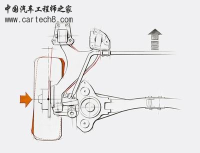

▲ 很多車都會設計成在受壓時呈現前束的角度,圖中為一部車的俯視圖,橘色是表示受壓後輪子的角度變化。 雙A臂懸吊就結構學而言是最堅固的懸吊,缺點就是佔空間,而且越有用的A臂越佔空間,所以一堆折衷設計就出現了,最常見的就是短上I臂設計,不過這種設計最大的缺點就是衝程短,角度變化量驚人,實際表現可能比麥花程還要差。另外有一種設計就是多連桿設計,通常兩根連桿可以代替一支A臂,所以當超過四根時你就知道是用來控制角度用的,除了常見的前束角控制之外,只要廠商高興任何角度都可以控制,甚至有上下A臂加三連桿的超瘋狂設計,全車懸吊的材料成本足足高出別人2~4倍,所以有的車貴不是沒有道理的。

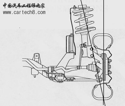

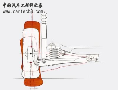

▲ 圖中為Tierra的懸吊草圖,垂直的那條黑線為外傾角,斜的就是內傾角,這兩條線的夾角就是包容角,交於地上的點就是摩擦圓,通常有5mm左右 國產房車實例介紹 相信對大多數的人來說,上面那些簡單的理論說明可能會不太能理解清楚,所以舉一些跟大家比較切身關係的車來說明好了,就舉國產中小型房車來說明好了,畢竟開這些車的人之中才有比較重視底盤的。就依照剛才理論篇的順序來介紹,首先是介紹前後皆為麥花臣的FORD Tierra,它是前下A臂麥花臣、後雙橫拉桿加直拉桿麥花臣懸吊,基本上就是教科書裡最基本麥花臣懸吊,這種設計最大的優點就是節省空間,而且後橫拉桿夠長,使得後輪角度變化量少,再加上懸吊都是固定於副車架上,所以非常安定。但是這種懸吊設計有兩大弱點要克服,第一是車身、尤其是避震器塔附近的剛性,第二是懸吊組件的剛性。在高剛性車身方面,除了為了車身撞擊測試的3H高剛性車身之外,在車頭下方有一以68mm鋼管為主體的ㄇ字型副車架,剛性非常之高,而2.0L的車款更配備了車重較重的Premacy才有的下結構加強鋼樑,操控性較之前1.6L、1.8L更高一層樓。車尾除了下方的大型副車架之外,C柱下方的後障板也有特別加強處理,用以強化後避震器塔的剛性,所以Tierra底盤之扎實,國產日系房車中無出其右者。

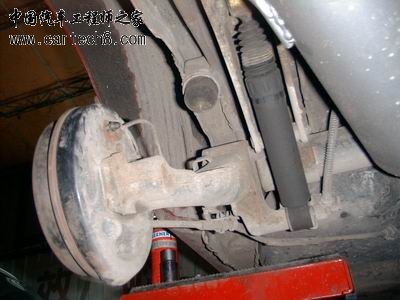

▲ 但有時簡簡單單也不錯,向圖中就用兩支拉桿加避震器組成一組麥花臣懸吊。 在懸吊系統方面,前方的下A臂採用高張力鋼製成,後方四根橫向連桿長590mm,兩根直向連桿長615mm,是故後懸吊無論如何激烈操駕,各種輪胎角度變化均極小,再加上較硬的避震彈簧與防傾桿設定,使得車身在遭遇0.5G的橫向加速力時,車身僅側傾2°,所以無論如何激烈操駕,輪胎均能充分接地,進而擁有穩定線性的操空感。在這樣的設定之下,整部車變成很穩定的轉向不足﹙雖然前軸重心降低後軸重心提高﹚,不要聽到轉向不足就倒胃口,實際上台灣有多少人會慣性甩尾的?而且Tierra的穩定是從失控前到失控後都一致,抓地力強大的後輪,讓駕駛只要專注的處理前輪的動作就好了,對一般的駕駛來說,這樣的車反而開得快。其實,這種設計在90年的歐洲車也很常見,簡單、省空間、省成本,只要不偷工減料,該補強的補強,就是一部跑房車的底盤了,是「簡單就是最好」的代名詞。

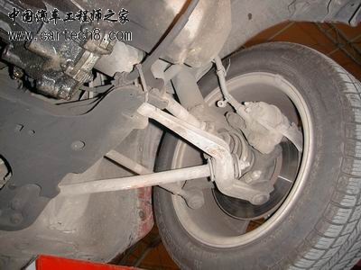

▲ 圖中的拖曳臂也是一個簡單就很好的設計。 再來介紹多連桿車軸,喔!不對是「滾動型非獨立式拖曳臂」﹙好長又不貼切的名詞啊﹚,在台代表車種為NISSAN Sentra。多連桿車軸的第一定義,就是左右車輪連結於橫跨車身且並不連結於車身的車軸上。第二定義就是,透過其他連桿或A臂連接於車身上,通常有左右兩根的直拉桿加上一根的橫拉桿,不過,橫拉桿在車軸做上下?#092;動時,會拉動車軸做輕微的左右?#092;動。像是在NISSAN March及TOYOTA Tercel上就會發生。 這種車軸左右移動的問題在QT上獲得了完美解決,QT的橫拉桿並不直接連死於車軸,而是在透過一根相反角度的橫拉桿固定車軸,經過這一正一反的角度變化,車軸無論是上還是下,都不會再左右亂跑了。不過QT也因此誕生了新問題,下橫拉桿太短,導致懸吊衝程太短,結果造成低速穩定舒適,激烈操駕時就會舉腳彈跳,變得極不穩定,也就是說,QT懸吊的優點只存在於低速域中。 ,br> 非獨立拖曳臂在歐洲是非常多人使用的後懸吊設定,很多人都說是因為便宜,但實際上應該是生產線好安裝,不管如何,這種設計一直被公認為是靈活前驅小車的好設定,因為滾動剛性超大,這樣講沒人聽得懂,就是在側傾時彈性係數超大的意思,這樣在過彎時後輪抓地力會降低(當然舉腳是主因),但一失控側傾减小時,又立刻恢復抓地力,是一種很靈敏又能聽話的懸吊。

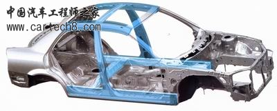

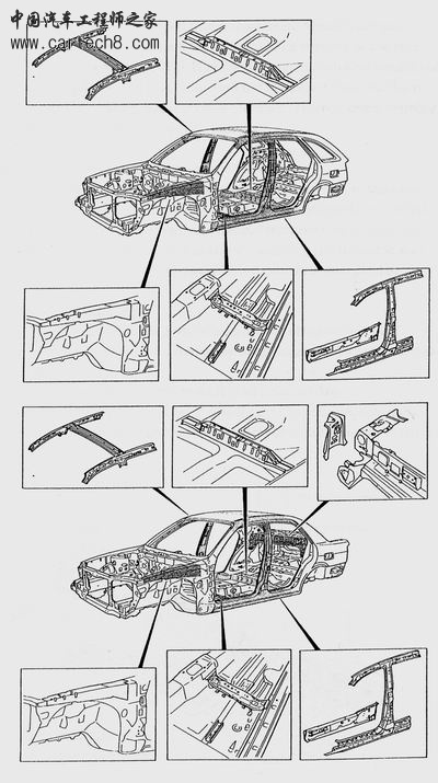

▲ 在從Liata進化到Tierra時,總共補強了這幾處的車身剛性,其中影響操控性最大的是門檻及後帳板處的補強。 不過,以上的種種優點有一個絕對性的前提,就是拖曳臂剛性要夠。剛性要夠的第一要素就是材料夠好夠厚,像VW的拖曳臂鋼材常常厚達5mm以上。另外,要達到高剛性,拖曳臂要短,所以衝程就會短,衝程短避震彈簧就要硬,不過避震器調得好的話,還是有一定程度的舒適性。不過這一切在TOYOTA Altis上都變了樣,首先,ETA beam的鋼材厚度只有2mm,當然TOYOTA也知道這樣剛性一定不足,所以在ETA beam內部加了一根鋼樑來補強。另外,為了使用軟的避震設定,勢必要加長衝程,而加長衝程就一定要加長拖曳臂,拖曳臂長了剛性就會降低。另外非獨立拖曳臂為了避免左右拖曳臂的推擠現象發生,橫樑都盡量靠近軸心遠離輪胎,可是在Altis上,為了避開油箱,及拖曳臂太長橫向剛性不夠,所以橫樑作在軸心跟輪胎之間,結果導致ETA beam在上下?#092;動的同時,有時還會多出左右的衍生動作。而剛性不足的懸吊就會產生不安定感,而上一段所說到的非獨拖曳臂的優點也都不會存在。不過三月以後的Altis使用的是新的ETA beam,鋼性問題應該是改進了,關於這點我們會再詳細追蹤。

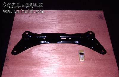

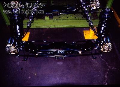

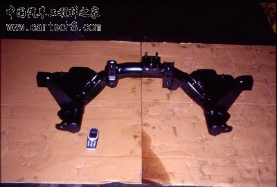

▲ 這就是Tierra最引以為傲的地方,以68mm口徑鋼管彎成的的前副車架,車架剛性同級車無出其右者 再來v到HONDA Civic跟MITSUBISHI Lancer,自從7代Civic將前雙A臂拔掉之後,操控性立即大減,很多人都認為是麥花臣的禍,這真是冤妄麥花臣了,至少先看看FORD Tierra再說。所以Civic操控性的模糊化有其他原因,第一原因為轉向臂裝在避震器上,這樣很多路況細節在經過避震器筒身的時候,都被吸收光了,第二原因,更大的車室空間及引擎,這兩者更使下臂短小化,當然對操控不利。不過Civic的後雙A臂還在,為何跟Lancer相提並論,因為Civic的後懸吊實際上是改良型的獨立拖曳臂,就是那種有兩三根橫拉桿的拖曳臂,說真的不管怎麼看,都跟Lancer及未來上市的MAZDA 6的後獨立拖曳臂一樣。不過這種後懸很好啊,剛性夠高,輪胎角度又不會亂動,在同樣的窄小空間下,用短小的雙A臂不見得是好選擇。

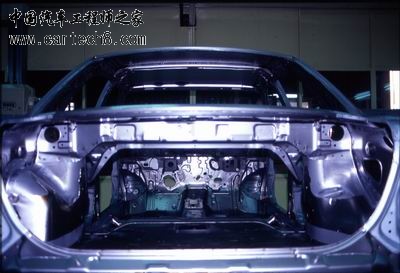

▲ 後懸的另一個重頭戲在於加高的後帳板,對於麥花臣避震器也要當懸吊臂的情況下,避震器固定座的堅固程度也是影響頗鉅。後座的金屬結構是很漂亮的拱型。由此可看出FORD對於Tierra後帳板的重視程度。
