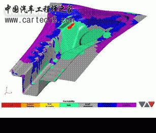

设计任何一个产品时,首先要考虑该产品的成形性,可以应用Autoform对产品的成形性进行初步估算,从图1看出,板料在四种情况下最终的成形情况:
B 对板料稍加约束的情况 A 对板料不加约束的情况
C 对板料加大约束的情况 D 锁死板料移动的情况
图1 估算板料的成型情况由图1可知,当板料被锁死时,整个零件拉裂的情况比较严重,而当对板料不施加任何约束时,板料成形后起皱现象比较严重,当板料有一定的约束时,可以形成较好的产品。
根据产品的形状设计模具型面,进行板料成形模拟。
方案1:板料尺寸:710*440mm,压边力:1000kn,最终板料的成形性如图2:
成形板料的颜色所代表的意思如上图所示。由图2可以看出,在方案1中,板料已经被拉裂!
方案2:板料尺寸:650*400mm,压边力:500kn,最终板料的成形性如图3:
由图3可以看出,板料被拉裂,同时产品型面的板料有起皱发生,大部分地方变行不充分!
方案3:板料尺寸:如图4,且四周布置拉延筋,压边力:450kn,最终板料的成形性如图5:
由图5可知,板料被拉裂!!
方案4:板料尺寸:如图6,且四周布置拉延筋,压边力:650kn,最终板料的成形性如图7:
由图7可以看出,板料的成形性较好,没有破裂情况发生在产品型面上也没有起皱和拉延不充分的现象,符合产品要求,板料变形比较充分!
