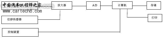

    系统的核心是传感器的电信号经过放大器、A/D 转换送入计算机,利用计算机对信号进行接受、分析、处理,及时发出控制指令,以及打印和储存,如图1 所示。
    图1 硬件框图4 系统软件

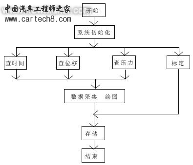

    依据该系统要求,结合应用的计算机配置,选择了用C 语言编写采集、显示、作图、传输、储存、标定程序。程序充分利用了DOS 操作系统的操作特点。数据采集采用查询方式,以设定时间单元(时间片最短可到5ms)为间隔。如果设定时间单元为500 ms,则计算机每间隔0.1s 进行一次数据采样,考虑到静刚度是在缓慢加载情况下得到的,中国汽车工业总公司推行的标准为8 mm/min(加、卸载速度),或者采用0~1.25P 加、卸载在30s 内完成(P 为物体在使用时实际承受的最大静力)。所以其计算机采集频率不宜太高。我们设定时间单元为200 ms。也可以设定位移或压力单元为间隔,采用查询方式采集。也可以以数个压力、位移、时间为特定的点来采集。
    理论上,在板簧没有施加载荷时,位移变化为零。因此,为了保证采样数据的有效性,系统默认以位移控制采样程序的运行。系统在开始时首先清零,然后对板簧的位移进行采样。
    该采集系统中的要点是:传感器的标定,在线实时显示力、位移曲线。
    关于该系统的标定,一般采用5 个(或更多)点,其为满量程平均分布。设计中用软件来满足。即标准值由手工输入,系统自动记忆,5 个(或更多)点一一对应,用最小二乘法回归出二次方程。每个传感器只要标定一次并记忆即可,该系统可同时储存多个传感器的标定参数,这样,既保证了数据采集的精度,又实施方便。
    该系统为了在线实时显示加、卸载曲线,在软件的编写上采用了实时“跟踪”的方法,使图形一目了然。
    采集的数据的保存格式是Microsoft Excel 程序能够自动识别的格式,读取十分方便。 下面对系统流程进行大概叙述。
    在DOS 下运行的采集、控制系统采用C 语言编制,其框架结构完全遵循C 语言结构风格。
    main() //主程序
    main_menu(); //主屏幕菜单显示
    get_dada(); //采集数据
    demarcate (); //标定
    // 其他语句
    adcov(cha) // A/D 转换
    int cha;
    int adl,adh,l;
    adl=inp(base+2);
    adh=inp(base+3);
    adh=adh & 15;
    data[l]=adh*256+adl;
    void reset_all(void)
    // 所有的设备初始化
    int graphdriver=DETECT,graphmode=VGA;
    initgraph(&graphdriver,&graphmode,"");
    图 2 程序框图5 系统测试结果

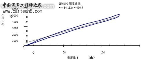

    将被测板簧放置到拉压力试验机上,系统设置后开始加载,计算机便自动采集试验数据。采集的数据实时地显示在计算机显示屏上,同时将数据以Microsoft Excel 工作簿的形式保存起来。试验完毕后,打开Microsoft Excel 软件,对试验数据进行综合分析。图3 为南亚自动车有限公司的NJ6400 轿车后横置板簧采用该系统进行刚度测试后的结果。在Microsoft Excel 中对刚度曲线进行线性回归,得到线性回归方程为:P=34.132f+450.5 ,板簧的静刚度为:34.1(N/mm)。
    图36 结束语
