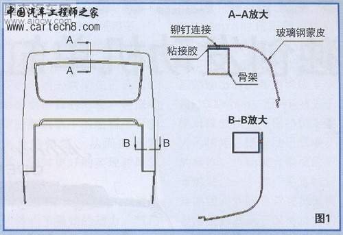

    车身玻璃钢覆盖件粘接装配工艺
          通常在客车上经常使用的玻璃钢覆盖件有前、后围,侧围蒙皮、顶蒙皮等。 通过使用聚氨酯弹性胶粘接的方式,可以降低蒙皮与骨架间的振动,减少噪声,随着目前对汽车制造业噪声要求越来越高,弹性粘接的优越性也更加明显。同时该连 接方式能降低车身质量,提高蒙皮表面平整度,还可增加整车的强度和安全性。
          1. 车身覆盖件粘接工艺
          通常粘接工艺为:粘接准备/清洁/打胶/装配
          (1)粘接准备
          首先必须了解粘接胶的操作要求和固化特性,并准备相应的工具工装。构件需要预装。待预装结束后检查蒙皮与骨架是否贴合,对蒙皮和骨架表面打固定孔。工作结束后拆下蒙皮。
          对骨架和蒙皮粘接表面打磨、清洁。对骨架和蒙皮表面用气动砂轮打磨机打磨,去除表面氧化层和蜡层,并用压缩空气将浮尘吹干净。
          (2)清洁、打胶
          用专用清洁剂清洁,正常清洁后30分钟内应打粘接胶。用专用打胶枪对粘接区域打粘接胶。正常胶体断面为三角形。有些基材应增加底涂工艺。
          (3)装配
          根据粘接厚度要求,对蒙皮与骨架连接处用401快干胶(可直接用聚氨酯胶)贴相同厚度的粘接胶条,装配蒙皮。用自攻螺丝在原打孔位置对蒙皮固定。待胶基本 固化后(夏天24小时,冬天48小时)拆去自攻螺丝,再对固定孔表面扩孔后铆接固定,提高连接强度。装配效果如图1。
