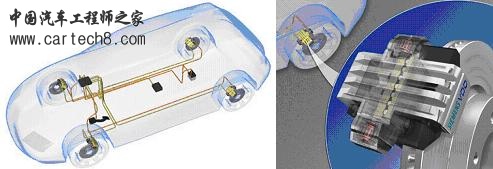

配备EWB的车辆每一个车轮配备一个独立的智能刹车模块, 该模块由刹车皮、楔子和楔子轴承、在两个电机和一个传感器系统之间检测运动和力的机械动力传输系统构成。传感器每秒对每一个轮的速度测量100次;对于刹车上的制动力和楔子位置,测量的分辨率更高。
电子楔式制动器解剖:刹车毂(1)被刹车皮 (2)吸附, 然后由电机(3, 4) 利用若干滚子螺杆传动装置(5)及楔形的有角表面(6)转动。
当驾驶员踩刹车踏板时,该系统将电子刹车信号传输给系统的网络模块。 依赖于传感器读信号和所接收的刹车信号的强度,电机将刹车楔转到需要的位置,该运动由构成若干滚子螺杆传动装置的止推轴承驱动,将刹车皮与刹车毂压在一起(见EWB工作原理的录像)。

EWB设计减少的组件包括液压线、刹车缸、刹车增压器或ABS控制单元,降低了整个系统的重量,简化了服务,提高了可靠性并增加了安全性。由于摒弃了整个液压系统,整个刹车系统可以更经济地集成到汽车之中。取消液压刹车系统也有助于减少汽车对环境的影响,例如不再采用液压油并提高了燃油效率。
线控行驶:与传统的液压刹车方法相比,EWB减少了系统的组件数量。
