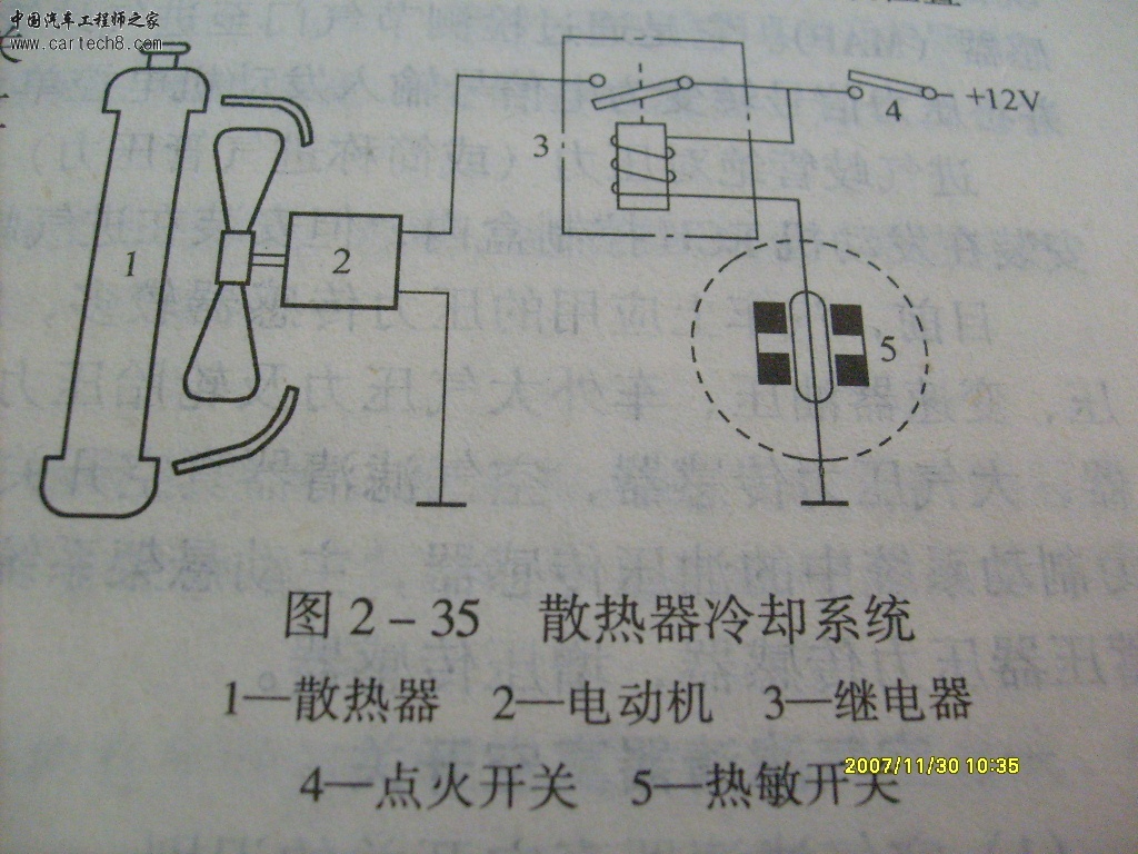

    NTC只是个温度传感器,它将测量的温度告诉ECU,ECU发出控制信号接通继电器,使散热器风扇运转,ECU给的是弱信号驱动不了散热器电机,只有通过弱信号控制强电流,由强电流去带动电机运转

    楼主的设想不错,其实现在的某些车型就在采用这种散热风扇控制电路设计。NTC负温度系数传感器在汽车上面一般用作温度传感器,如进气,冷却液,室外和室内环境,蒸发器温度的测量。可以用NTC传感器和发动机电脑共同替代部件5,但不能替代部件3,因为汽车上的电脑控制电路都是低压(5V)小电流的,不能驱动执行器工作的,还需要一个放大电路,即采用继电器或者晶体管,把控制信号放大成12V大电流去驱动散热风扇电机。具体工作过程是发动机电脑监测水温传感器信号,当水温达到95摄氏度以上就让继电器5的控制线圈负极端通过发动机电脑接地。这样,散热风扇电机2通电工作。最好能设计散热风扇高低转速控制线路,让发动机在95到105摄氏度水温期间能有不同的冷却风流量。另外可增设大功率晶体管来取代继电器5。但使用继电器还是要经济些。

    基本上风扇的开闭,就是有速度与温度控制,温度优先
