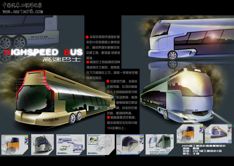

我设计的客车,世界无与伦比~

    艺术设计应该与工程相契合,不能工业化的造型设计只能让工程师们付之一笑

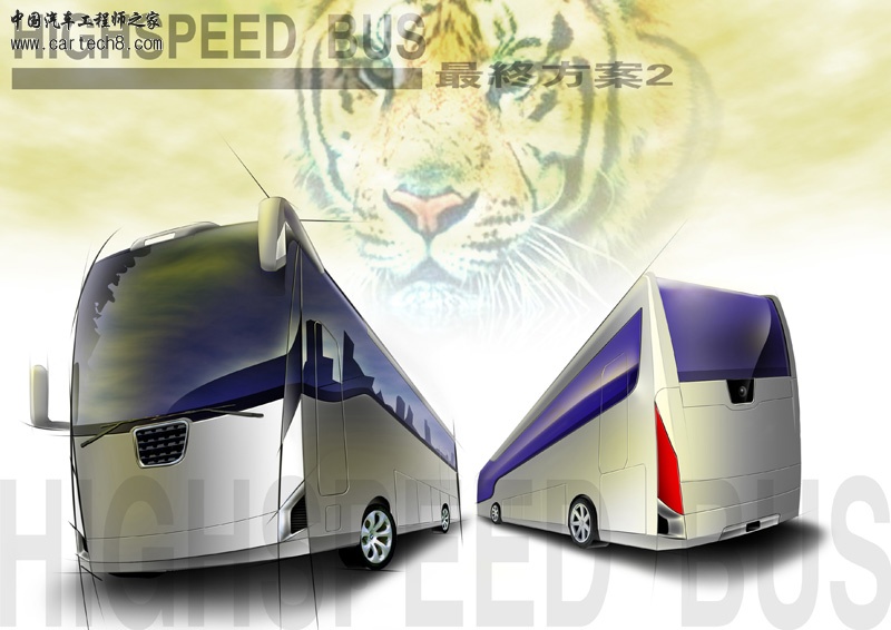

    第二张顶部变小了,不应该这样设计,客车总高总宽是有限制的,客车设计讲究的是最大限度的利用空间,你这样设计白白的浪费大把的空间

    第一辆车的前后挡风,上端球面过大,玻璃难以成形。

    设计的不错 就是难以实现
