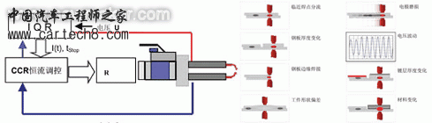

IQR调节过程与电流、电压、电阻和涉及功率的智能调节。IQR自适应调节原理是:利用动态电阻与点焊焊核生成之间的关系,跟踪电阻曲线强制该焊点在形成过程中的动态电阻按照合格焊点的动态电阻曲线发展,从而保证每个焊点的质量。
二、IQR的特点
1、适用于钢板、镀锌钢板和高强度钢板,调节考虑焊接材料的物理条件。
2、实时在线调节当前焊接参数比恒流控制器焊接范围广泛和焊接过程稳定。
3、自适应排除干扰因素的影响。

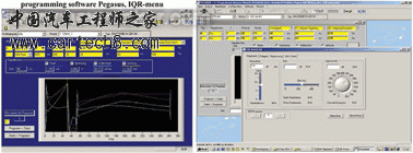

8、配用 ‘Pegasus’PC软件很容易优化焊接规范。
9、操作IQR仅三个基础参数设置
