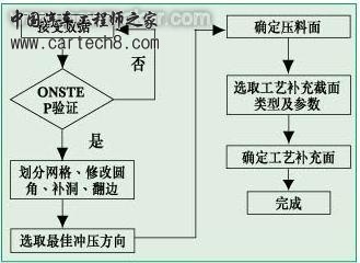

模具的工艺补充面可以根据图2步骤予以实现。
图2 基于Autoform 模具设计流程
