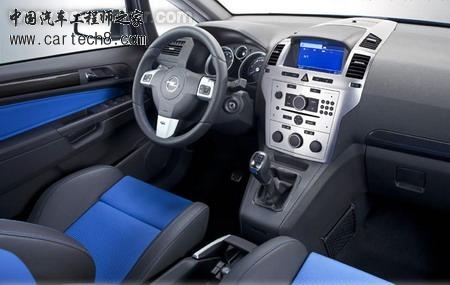

汽车的内饰与外部有很大的不同,外部主要体现视觉效果,是供他(她)人观赏的,而汽车的内部环境却直接与驾乘人员的身心感受密切相关;即因为汽车的外部是给别人看的,而人们真正享受的是汽车的内饰,内饰强调触觉、手感、舒适性和观赏性等等。所以多数情况下,内饰的设计应更多的体现以人为本的原则。对于一个成功的汽车外形设计,我们可以说“很漂亮”,而对于一个成功的汽车内饰设计来说,则评价为“很舒适”。所以,汽车内饰设计必须以适应人的多种需要为出发点,达到乘坐舒适、驾驶安全和便利目的,并且具有可观赏性。
汽车内饰件包括仪表板、车门内护板、转向盘、座椅、顶棚、地垫、遮阳板、储物盒、烟灰缸等,另外还有一些附属设备如音响、空调、通信、电视、照明灯具等。各种各样的设备,功能、形态与结构相差很大,怎样把它们有机地组合在一起,形成一个统一协调美观的设计方案呢?这些都是设计人员要考虑的。

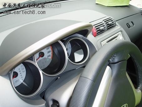

仪表板
仪表板总成也叫仪表盘总成,它是汽车上主要内饰件,它壁薄,体积大,上面开有很多方孔、圆孔等仪表孔,且结构形状十分复杂;仪表板是全车操控与显示的集中部位。
仪表板的器件按其功能一般划分为驾驶操控区和乘用功能区两部分。驾驶操控区即主仪表区,指操控车辆行驶的有关功能区,一般集中在转向盘前面,如行车仪表、灯光开关、刮水器开关等;乘用功能区即副仪表区,指空调旋钮、音响控制、储物盒等,一般集中在仪表板的中部及右部。
◆ 仪表板的设计
在现代汽车中,绝大多数的操控开关都是驾驶员专用的,所以,仪表板的设计首先以驾驶员位置对仪表的可视性和对各种操控件的操作方便性为依据;仪表板的设计重点是对驾驶员操作区域的设计。在视觉效果上,仪表板位于室内视觉集中的部位,其形体对驾乘人员也有很强的视觉吸引力。在布置仪表时,要根据相关标准来选用和确定所用仪表、显示器和主要操纵控制件的位置,此外还要从结构空间进行人机工程实验,其中包括视野性、手、脚活动范围、肘部空间、手伸界面、按钮区布局等诸多方面。同时在设计时,还需注意仪表板面的反光效果,既要提高仪表的可见度,又要通过表罩的漫反射方法减少眩光,还要防止仪表板上的高点在前风窗玻璃的内表面形成反射影像,以免干扰驾驶员的视觉。必须对仪表板表面进行消光或亚光处理,以获得舒适安全的驾驶感觉。
再者仪表板上安装的仪表和各种器件大都来自不同的生产厂家,设计时要保证各不同生产厂家的器件的颜色、质感、纹理的统一,还要注意仪表表面、指针、屏显、数字、警示灯、刻度盘等的形体、颜色及灯光效果一致,这些在方案设计初期都要处理妥当,为后期的细化和局部设计作好准备。
