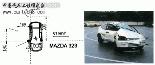

图1 马自达323的侧方冲撞,冲撞速度61km/h
为了这个目的,现代实验和测试仪器已经出现并且促进了不同供应商之间的合作(例如钢铁生产商、机床生产商、冲压和加工、FE软件的程序编写或者软件优化等)以及在这个领域内需要不断改进的专业技术。

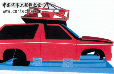

在车辆安全性中最重要的目的就是在碰撞情况下为乘客提供全面完善的保护,因此更多的要求就需要由车辆结构来实现。复杂的高品质和高强度金属板材冲压零部件已经被应用于防止车辆框架的倒塌。不同的测试规则告知汽车制造商哪个部件需要抵挡住静态或者动态的力来避免乘客的危险。例如,A气囊在FMVSS 216或者车顶冲撞性能实验中是被暴露在极大的应力下的。在该测试中,一个相当于整个车重1.5倍的力静态施加在A气囊的上方。车顶的变形度不应超过127mm(见图2)。假如这个测试在敞篷车上进行,一种没有车顶主支撑架作为附加支撑部件的车,使用复杂的变形部件(采用高强度等级的钢铁板材进行实验)是不可避免的。不过,达到必需硬度时的极限归结于特定的几何形式,因为一方面A气囊如果太宽就会减小驾驶员领域的视野;另一方面,设计的参数也只允许一块很小的搭建区域。
按照FMVSS216标准执行的车顶撞击性能测试

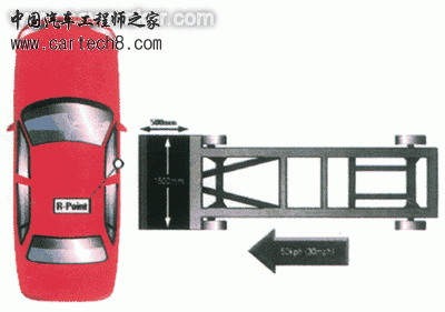

另外一个例子,施加在B气囊上的力是由一个重达950kg的滑车以相对于车辆50km/h的速度运动来实现的。一个由6个独立连接的铝质蜂窝状结构件构成的挡板被安装在滑车的前端,挡板的下沿离地面有300mm(如图3)。冲撞的能量一定被车辆的侧方结构所吸收,并且向内变形度应该保持在最小从而保护乘客的安全。B气囊的坚固性是这次实验的基本内容。B气囊被暴露在折弯力、拉伸力和扭力下。另外,安全带的再定向单元被放置在B气囊上,(当发生碰撞时)气囊上必须有一个6kN的力施加在一个特定的点上。实现能够承受这个动态应变材料的焊接并且实现复杂几何形状的加工,代表着板材冲压技术面临的严峻挑战。
图3 EuroNCAP侧方撞击测试

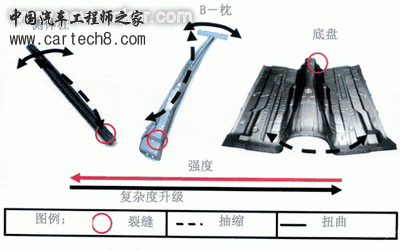

决定一个部件是采用冷冲压还是热冲压取决于车辆的造价或者重量的优先级别。如果价格的因素优先,那就使用冷冲压。然而,随着零部件复杂程度的提升,只有初始应力减少的材料才能被使用,这样就导致了使用金属板材厚度的增加(见图4)。如果优先考虑重量的因素和应力的高要求,那么热冲压的方法首当其冲。
图4 冷冲压/高强度中可能出现的极限和问题区域

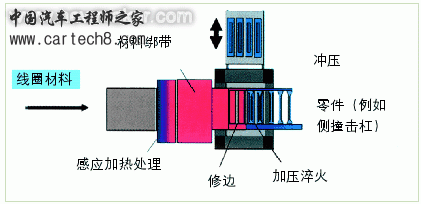

令人感兴趣的解决方案已经阐述完毕,它的结构图如图7所示。钢线圈在退火炉中加热并且原材料也被加热到奥氏体温度。随后综合加工、分离和冲压淬火依次进行。单件的锁定发生在边带的剥离之后。这种理念的最大优点是设计简单、低投入成本和空间的最小需求。
图7 传统的直接冲压淬火
