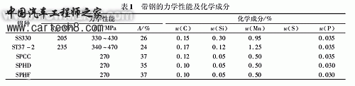

    减震器用带钢原材料有:08钢、08F 钢、08AL钢、10 钢、15钢、20钢,并允许使用其它化学成分、力学性能相当的材质,如攀钢和宝钢按企业标准生产的有特殊力学性能要求的材质:STW22、SPHC、SPHD、SPHE、SPCC、ST37-2 等。为了达到良好的力学性能,带钢原材料对化学成分控制较严格。带钢的力学性能及化学成分见表1。

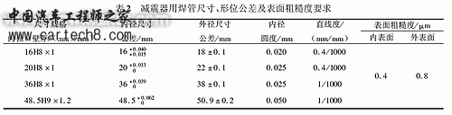

    减震器用焊管对尺寸公差精度(特别是对内径公差精度)要求特别高,尺寸公差技术要求举例如表2。减震器用焊管需求量较大的规格为:φ18mm×1mm,φ22mm×1mm,φ24mm×1mm,φ27mm×1mm,φ33mm×1.5mm,φ36mm×1.5mm。
