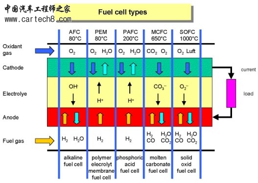

燃料电池是一种设备,它能利用氢这种地球上最丰富的元素将化学能转化为电能。PEM燃料电池(最常用的一种燃料电池)中,在多孔阳极(porous anode)与阴极之间有一层电解膜。这层电解膜由一种允许质子通过但阻挡电子通过的特殊材料制成。PEM电池工作时,让氢气和氧气分别通过阳极与阴极,从而产生电流。阳极发生接触反应将氢气分解为质子,这些质子通过PEM到达阴极。电子不能穿透PEM,所以会沿着其周围的一条电路到达阴极,这条电路中电子的移动就形成了电流。

图1:各种燃料电池的工作过程

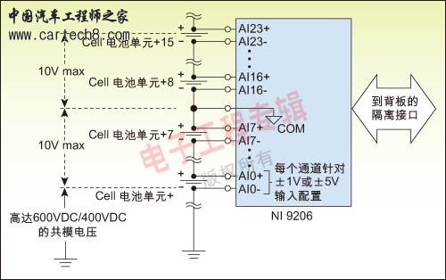

图2:NI 9206能够承受高达600V的共模电压,两组电池单元之间的隔离也可达10V
用于燃料电池的NI 9206 CompactRIO模拟输入模块配备了16个差分通道,内置一个16位模数转换器用于对电池堆进行测量。通过在底板上增加更多模块,还可以轻松实现通道数扩展。为了克服共模电压引入的误差,NI 9206在其每组8通道,共两组的结构内提供了600V的通道到地隔离。这两组结构采用相同的COM端子,二者之间可达到10V的隔离。因此,NI 9206上两组结构(每组8个差分通道)间的压差总共不能超过10V,但COM端子本身相对于地可以高达600V。所以NI 9206最适合测量PEM这类单元电池测量值不超过1.2V的电池堆。此外,尽管该模块对单个电池单元测量而言十分理想,但它并不满足测试一组电池单元或测量电池堆总电压所需的隔离要求。

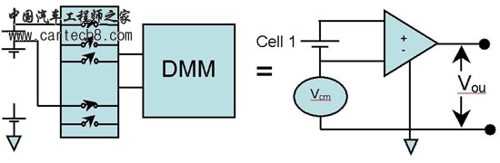

图3:燃料电池堆中各个电池单元的电压可能只有1V左右,但共模电压(因为堆中较低位置的电池单元)却可能将单个单元的测量抬升到较高的电压水平
NI的PXI开关和数字万用表(DMM)可以用来测试电压高达500V的燃料电池堆。由于一个PEM燃料电池单元的典型电压为1V,这样的应用就需要将大约500个通道连接到一个单通道的数字万用表中。构建这样的系统时,可以采用一组开关模块加一个NI PXI-4071 FlexDMM,用来测量电流和电压。电池堆中前98个单元输出的信号可以通过一个NI PXI-2575 98通道的差分复用器模块送出来。由于该模块耐压为100V,因而不能用于传送电池堆中高于该耐压值的电池单元信号。对于剩下的202个电池单元(电压可高达300V),可使用7个32通道的差分复用器NI PXI-2527。由于PXI-2527的通道到地隔离度比较高,故可安全地开关高达300V的信号。电池堆中电压高于300V的单元信号可通过11通道的600V差分多路器NI PXI-2584送至DMM。PXI-2584的通道到地隔离度为600V,因而可用于在存在高共模电压的情况下传送这些1V的小信号。PXI平台的灵活性,以及多种多样的可选模块,都让测试工程师们能够轻松构建满足自己特殊要求,并且可在将来根据需要扩展的测试系统。同时,由于PXI系统比CompactRIO拥有高得多的通道间隔离(可高达300V),因而也很适用于燃料电池的单元组测量。
