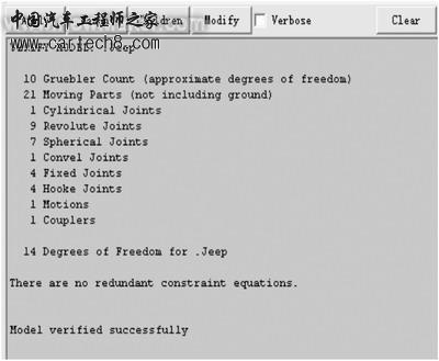

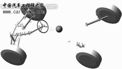

该整车模型主要包括汽车底盘模型、双横臂式前独立悬架模型、转向机构模型以及斜置臂式后悬架模型等几大部分。在建立这几部分的模型后进行验证,以排除建模过程中隐含的错误,保证仿真分析顺利进行。利用模型自检工具,可以检查不恰当的连接和约束、没有约束的构件、无质量构件以及样机的自由度。经过检验模型正确,如图1所示。
图1 模型自检信息表
要进行整车动力学分析,首先要输入轮胎文件和路面文件。ADAMS/View提供了5种轮胎模型可供选择,即Delft、Fiala、Smither、UA和User Defined(用户自定义)轮胎模型。在文本的动力学分析中采用的是UA轮胎模型,路面文件采用的是水平路面文件形式,并在路面文件中定义了路面摩擦系数。
调用UA轮胎模型和路面谱后的整车模型,如图2所示。
图2 整车模型

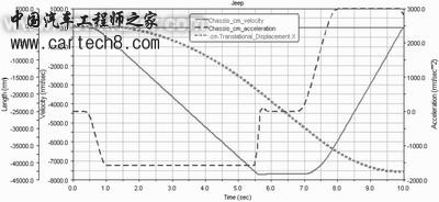

该种工况下的直线制动仿真曲线图,如图3所示。
图3 初速度30km/h时,直线制动加速度、速度、位移曲线
由该图可知,在初始车速为30km/h,最大制动强度为0.3g时的制动位移约为10m,符合国标的要求。

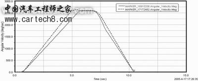

研究中按此制动力分配比在附着系数较小的路面上进行制动仿真,从仿真动画中能够较明显得看到有制动跑偏的发生,因此我们测取了左前轮和左后轮的轮速,如图4所示。
图4 60km/h制动仿真分析中左前、后轮加速度图
从图中可以得出,前轮先于后轮抱死。

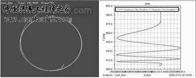

图5 汽车质心运动轨迹

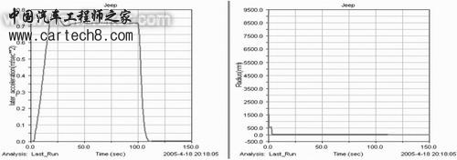

图6 汽车的横向加速度和转弯半径曲线图

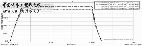

图7 各车轮加速度曲线
由仿真结果看出,前后轮基本上是同时抱死的,车辆基本保持稳定。
