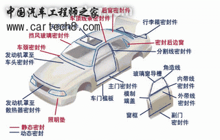

图示汽车中不同的密封件系统,原则上可分为静态密封件和动态密封件。大部分型材系统均采用挤塑成形,但是,随着系统设计整合和零部件性能提高,角造型和端盖等外形较复杂的注塑部件比例亦不断增加。
