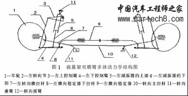

(一)双横臂式前悬架多体系统动力学模型
C型车前悬架采用双横臂式独立悬架。前悬架主要零部件,对整车操纵稳定性能分析有重要影响的有:上横臂(两个)、下横臂(两个)、转向节(两个)、转向横拉杆(两个)、转向主拉杆(一个)、转向摇臂(两个)、车身(一个)、横向稳定杆(一个)、纵置扭杆弹簧(两个)、减振器(两个)。上横臂一端通过球铰与转向节相连,另一端通过转动铰与车身相连,使其可相对车身上下摆动。下横臂一端通过球铰与转向节相连,另一端通过转动铰与车身相连。转向横拉杆一端通过球铰与转向节拉臂相连、另一端通过球铰与转向主拉杆相连,纵置扭杆弹簧一端通过固定铰与下横臂相连,另一端通过固定铰与车身相连。车轮(即hub构件)通过转动铰与转向节相连。稳定杆中部自由地支承在两个固定在车架上的橡胶套筒内。稳定杆连杆一端通过等速万向节与稳定杆连接,另一端通过球铰与下控制臂连接。具体结构简图见图1所示:

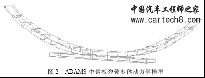

(二)后钢板弹簧多体动力学模型
由于钢板弹簧由多片长短不一的簧片叠加组成,力学特性较为复杂,既是弹性元件,又是传递纵向、侧向地面作用力的传力元件,因此建立钢板弹簧悬架模型是构造车辆多体模型的一大难点。这里利用等效中性面法建立了C型车用钢板弹簧悬架模型并验证了模型的正确性。其原理是:所有主簧可以简化为在某个等效中性面的单片主簧,即沿板簧厚度方向中间层组成的近似曲面,再将中性面按厚度基本相似原则分成若干等强度直线段,利用ADAMS中的BEAM单元模拟这些等强度直线段,每段间以Flexible(柔性)方式连接小刚体过渡;按板簧中性面上各段真实质量特性设定对应BEAM单元质量参数。副簧的建模可以单独划分若干段,每段的长度应和其对应的主簧分段长度接近。主副簧之间的约束问题通过在接触位置加IMPACT力来实现。
完成后的钢板弹簧自由状态时多体模型见图2所示:

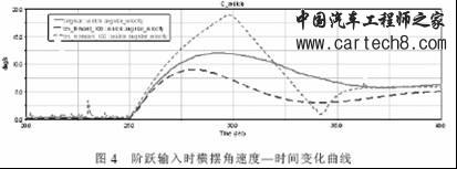

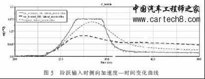

(一)转向盘转角阶跃输入仿真分析
整车模型以一定速度(本例为42km/h)行驶中,突然加方向盘阶跃输入,以尽快的速度(起阶时间不大于0.2s)转动方向盘到150°,分别将整车质心位置前移和后移100mm时横摆角速度、侧向加速度随时间变化曲线。
由图4、图5可知,当整车质心位置前移时,横摆角速度峰值及稳态值降低,达到第一峰值的反应时间短,反应快。

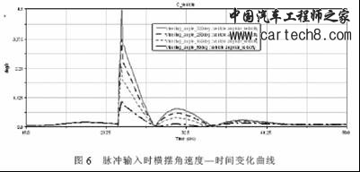

(二)转向盘转角脉冲输入仿真分析
汽车以42km/h的车速直线行驶,方向盘在中间位置时,突然给方向盘加一脉宽为0.5一个三角脉冲,转角分别为80°、160°、250°、320°输入。输入脉冲激励后,使方向盘恢复到中间位置。

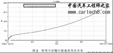

(三)稳态回转仿真分析
在整车稳态回转的仿真分析中,将汽车的传动系模型简化为各轮上的力矩输入,其中左右轮按相等的力矩输入。采用连续加速法,驱动轮输入力矩。
由图8可知,转弯半径随着汽车行驶速度的增加而增加。
