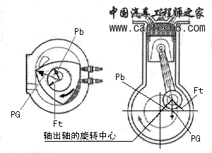

对于转子发动机,膨胀压力作用在转子的侧面。 从而将三角形转子的三个面之一推向偏心轴的中心(见图中力PG)。这一运动在两个分力的力作用下进行。一个是指向输出轴中心(见图中的Pb)的向心力,另一个是使输出轴转动的切线力(Ft)。

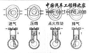

如图中所示,转子发动机工作容积的变化,以及与四循环往复式发动机的比较。尽管在这两种发动机中,工作室容积都成波浪形稳定变化,但二者之间存在着明显的不同。首先是每个过程的转动角度:往复式发动机转动180度,而转子发动机转动270度,是往复式发动机的1.5倍。换句话说,在往复式发动机中,曲轴(输出轴)在四个工作过程中转两圈(720度); 而在转子发动机中,偏心轴转三圈(1080度),转子转一圈。这样,转子发动机就能获得较长的过程时间,而且形成较小的扭矩波动,从而使运转平稳流畅。
