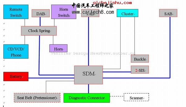

    1.1零件构成图
    安全气囊系统的系统图如下图所示。

      安全气囊系统的组成如上述结构图所示,包含很多零件:方向盘,Driver Airbag,Passenger Airbag,ECU,Clockspring,(这只是一种非常简单的气囊系统配置情况),等等。
      对于方向盘的设计,决定其尺寸的因素主要是造型及布置。方向盘周边的环境很多,主要包括:转向柱、DAB、时钟弹簧、组合开关、组合开关护罩。对于方向盘的设计,还要注意前方视野(主要针对对于组合仪表的视野校核)

    如上图所示,这是一个四气囊系统,包括DAB、PAB、SAB。方向盘上安装了电话和音响控制开关。时钟弹簧和方向盘安装在转向柱上,时钟弹簧一般装在组合开关上。时钟弹簧的上表面到方向盘下底面的间隙至少保证在3~5mm,其目的是考虑到制造及装配误差,防止时钟弹簧在转动是与方向盘干涉。时钟弹簧上表面最好与组合开关护罩上表面同平面或者在其之下3mm左右。SDM一般安装在最容易感受碰撞信号的地方,但是安装位置强度和刚度必须足够,不允许在碰撞时发生变形。SIS一般装在B柱上,且容易接收侧面碰撞信号。PAB安装在仪表板上,有两种方式:带PAB 盖和不带PAB盖。不带PAB盖,整个模块埋在仪表板内。
