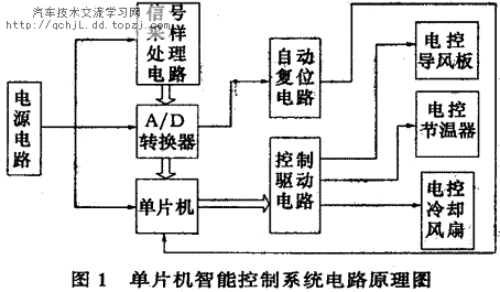

    单片机智能控制系统电路原理图如图1所示,主要包括微控制器、电源电路、信号采样处理电路、A/D转换器、自动复位电路和控制驱动电路。
   微控制器
    采用inter公司生产的MCS-51系列单片机AT89C51,一种+5V供电、40脚封装、32根I/O线、HMOSI制造技术、布尔操作处理功能的单片机,可以对信号进行分析、处理计算和控制输出。它是本系统的核心。

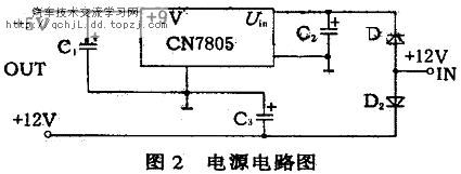

    直流电源+12V经芯片CN7805转换,得到+5V稳定直流电压,与直流电源+12V构成一个二级输出电源。 此外外接有滤波作用的电容器和隔离作用的二极管,从而使输入电压稳定和输入信号可靠。如图2所示。

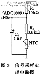

    采用负温度系数热敏电阻NTC,其温度值与模拟电压信号成反比。模拟电压信号经电容器滤波后送入ADC0809的INO模拟信号通道。如图3所示。
    A/D转换器采用常见的ADC0809,二进制输出、逐次比较型转换器。本系统温度模拟量通过通道INO输入A/D转换器,再由A/D转换器输入单片机。

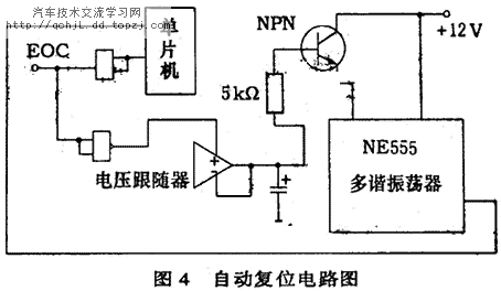

    当系统运行出现错误时,ADC0809的EOC(中断申请)信号经2个与非门和由运放器构成的电压跟随器的处理得到一高电平信号,此信号把三极管基极钳到高电位,三极管导通,由NE555组成的多谐振荡器开始向单片机发出复位脉冲,使单片机复位,此时系统会避开错误操作而返回到正常状态。系统恢复正常状态后,NE555在EOC信号的控制下便会停止工作。如图4所示。

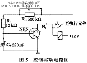

    单片机,输出的控制信号首先送入由电容器和电阻构成的延时电路,经过延时处理后,再送入继电器驱动三极管基极,最后由驱动三极管控制执行元件用继电器,从而控制执行元件。如图5所示。
