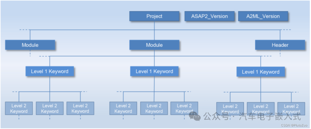

按A2L文件结构分Version,Project,Module,及Module下的Keyword。
