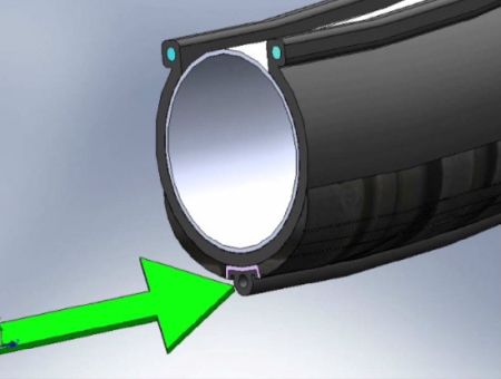

以礝动泵的原理设置刹车、轮胎用板带装上吸襄、象装防滑链那样、刹车蠕气泵装压力气压向着地面的吸襄给胎曾加解振力、再由吸襄压向压包
回复 26805280 的帖子
这只扑注轮胎产气、你可能知道一些自充气的原理
我的想法是轮胎设置成产气轮胎:比如胎的解振区是白白浪费了不如象小娃的响笛鞋那样计解了振也产了气:至于以礝动泵的原理产气是很早就有了:只是那个没有好多知道:那是美国军方控制了的不对外:我想那个也不太糊拈:只要知道他的原理加上:下坡减速刹车以刹车的方法设置产气什么又不行呢!这是我个人的想法望大家不要见笑了~
话又说回来空气动力汽车要想少用能原或不用能原;从理念上来说,要丛多方面来说一太阳能、解振能、轮胎能、车速风能、车速风能在车上百公里时时候那个能也是白白浪费了、再说轮胎能就那小姟的响笛鞋来说十多公斤的小姟采出的响声几十米远都听得到:如果我们把这些个设置在轮胎上不什么说也给空气动力汽加把火~

他的意思是设计个能产气的轮胎:其是轮胎产气关注的人太少了:如果空气动力汽车用上能产气的轮胎那是什么概念,这方面的专家太少了…

我认为应把空气动力汽车开设一个论坛:比如让他自身产气:应用那些部件结构产气:比如把轮胎设计成产气的:把解振设计让车有点振动就产气,还有把车外壳设计成太阳发电壳、烧热空气让他行成打雷现象是冷空和热空气行成的我们何不利用那。还有车速达上百公里、那个风能也可以利用直接转环成动力。我也非常关注空气动力汽车!就那轮胎来说各事各样、如果是用蜂巢胎做空气动力汽车的常用轮,再给他设计加点工可能轮胎的产气量远比个打气泵强:再说轮胎产气有非常大的潜力:有此人研究去研究来就是走不出雾区。也许有此石油工人看到此编一点难过!为了你们的后带别难过!

主要是他的功能闻题:如果设计出来全是用加气、那还不如直接开发电瓶车、你要说囯外早在十多年前就开发出来了!为什么到现在他没成功:?我认为他没找好点…我个人认为要想把空气动力汽车设计完美、不是只在表面上做做、而是在他的深层次下功夫!:比如把轮胎设计成产气的:把解振设计成只要运行就产气、把车外壳设计成有光就发电:把车设计有风速就产气、不知各有没有发现打雷现象、如果用在空气动力汽车上那是在好不过的事!注由于本人金级有现难以实现、不然的话:!!!!!!!
