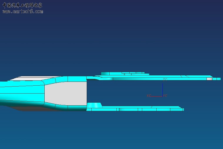

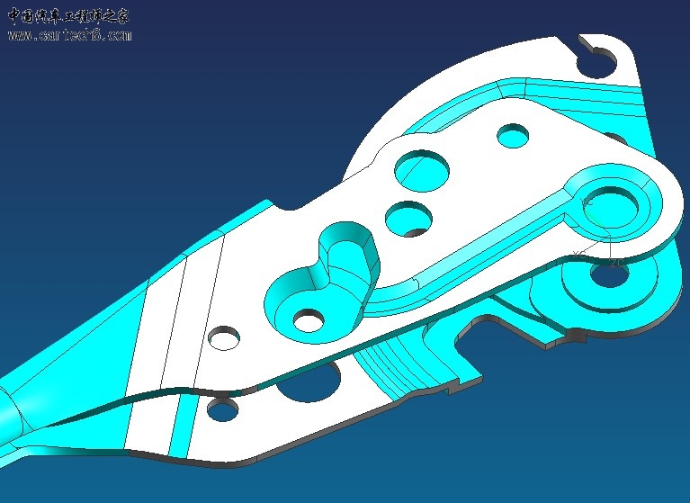

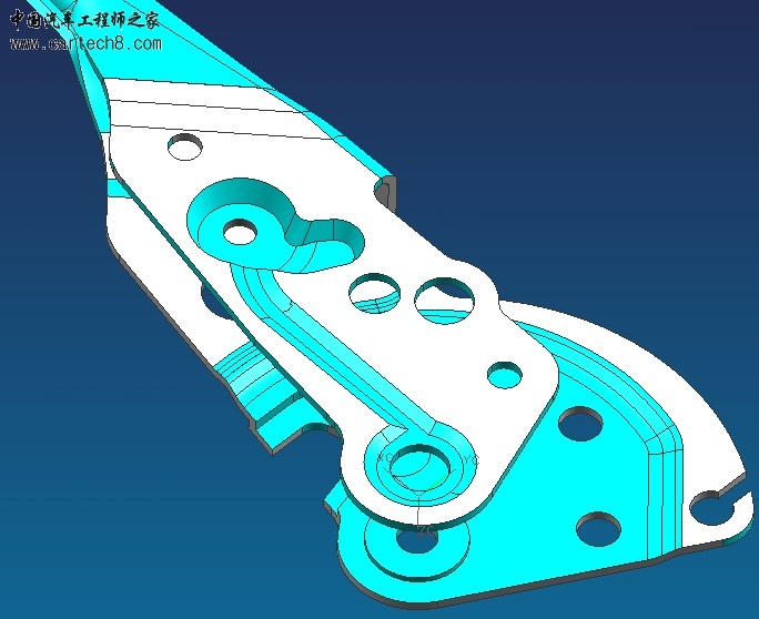

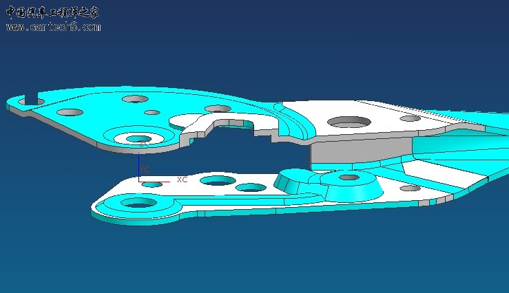

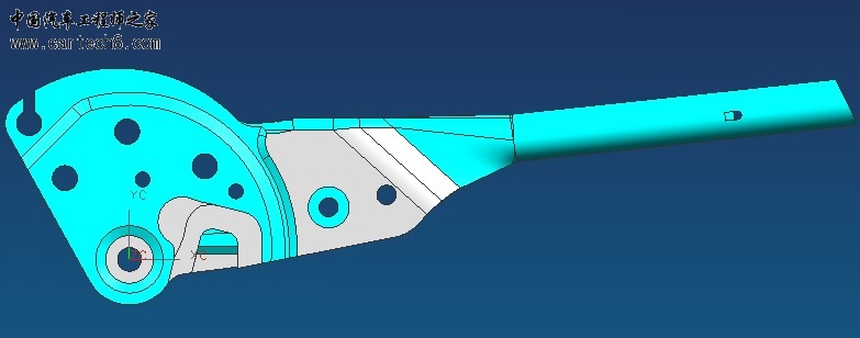

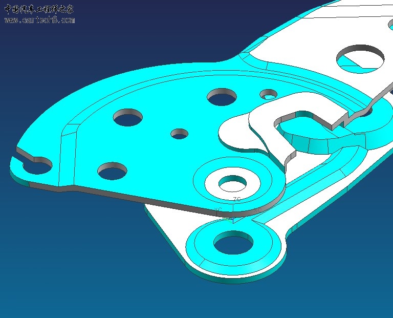

群里有兄弟会做这个产品吗?
这个产品工序是怎么排的?
搞好好几天还没找到合适的设计加工方案
大件先拉延,再冲孔修边,然后翻边整形,最后切开。一般成双做。
图片这么拉,导致无法真实的体现出零件的尺寸、轮廓状态。要用原始比例图···
落料,成形,冲孔折弯
