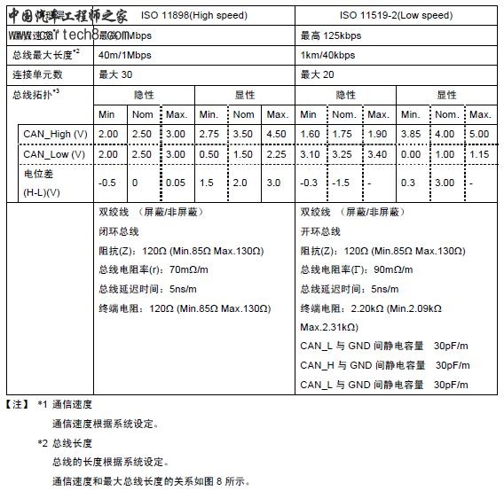

CAN通信是有ISO标准的,高速CAN对应ISO-11898,低速对应ISO-11519-2,都规定了CAN-H和CAN-L的电压,显性分别为X和X,隐形分别为X和X,显/引电压差分别为X(每个标准一共有3套不同的设置),如图。CAN的发送是由发送端改变HL线间的电压(有优先级保证同时只有一个单元在发送),接受是由某单元通过终端电阻(120欧-HIGHspd,2.2k欧-LOWspd)来接收电压差。原则上,如果电压差可靠,则可以认为信号是能够发送的,不一定非要两根线都好用。

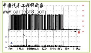

你所提到的情况(CAN_H, CAN_L的短路,断路等)实际上是ISO故障表里面已经定义过了,相对应的Highspeed CAN (ISO 11898) 和 Lowspeed CAN 的反应也是有规定的。比如你上面提到的Highspeed CAN 的CAN_L对地短接的情况:
在这种情况下示波器的波形如上图。这时CAN_H的隐形电平从2.5V降到0.2V左右,然后又会转向高电平。这种情况下ACK同样会发送并确认通信无故障。虽然highspeed CAN没有单线模式,但此时由于CAN_L的通信能力,系统不会显示故障。
关于物理层的定义,可能LZ还得参考一些通讯协议和CAN芯片的参数定义。我感觉以上那种情况是一种特殊状态,所以几乎所有文献中都不会专门提出来。诊断测试实际经验还是很重要的。
