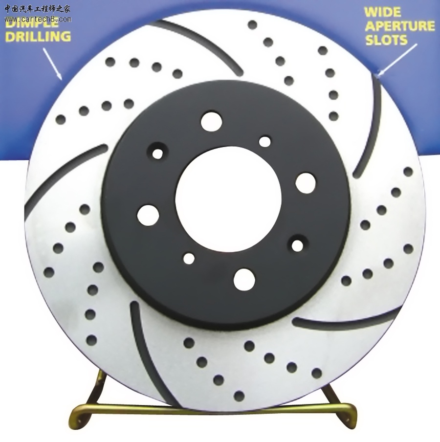

小弟是做刹车盘的,想了解刹车盘的知识,包括生产铸造以及常出现问题,及问题解决方法。还有国内外各种刹车盘样式。请赐教。
制动盘化学成分加不加合金元素?
制动盘盘面形位公差控制如何?如厚薄差和表面跳动量?能保多少?

我见过的制动盘材料为HT200,灰铸铁的特点就是:耐磨性好。制动盘的跳动控制在0.03到0.07mm以内,平行度控制在0.05mm以内。
给你一个标准,你要的东西在这里能找到
国内材料多用HT250!跳动量在0.02-0.03,厚度差径向在0.05,周向0.005-0.008!
另外,那个标准是工程机械盘式制动装置的,不是乘用车,国内目前没有乘用车制动盘标准!铸造元素看情况有时需要添加,如Cu,Cr等!
