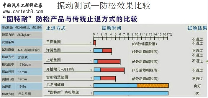

在混合动力或者是纯电车上,会用到锂电池或者超级电容,而且一般都是由锂电池/超级电容单体经过串联/并联以得到车辆所需要的额定电压。在电池电容串联/并联过程中就涉及到端子的紧固问题。现在比较常见的还是用普通螺栓紧固,在车辆长期行驶震动的情况下,难免会导致螺栓松动现象,以导致高压线端子出现拉弧着火现象。
为防止螺栓松动现象发生,我们尝试使用了一些防松螺栓比如
固特耐放松螺栓,主要在螺纹上涂上一些化学品,在紧固后增大螺纹间的摩擦力,从而达到放松效果。
不知道在关于螺栓放松的问题上,大家有什么新的见解。希望能与大家交流交流。。。
