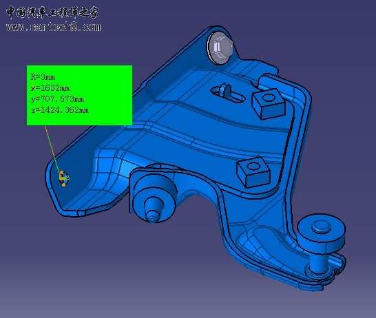

大哥,有没有见过M6螺栓,铰链上开直径6的圆孔。谢谢!

M6,M8螺栓是车身上用的比较多的。不过我所接触的车铰链基本都是M8的安装螺栓,M6的铰链安装螺栓还没有见过。M6螺栓开6mm的孔,这个精度要求是相当高了。
好奇的问问,是什么车门的铰链用M6的螺栓?

正在开发的一款MPV车型的滑门上铰链。

正在开发的一款MPV车型的滑门上铰链。
