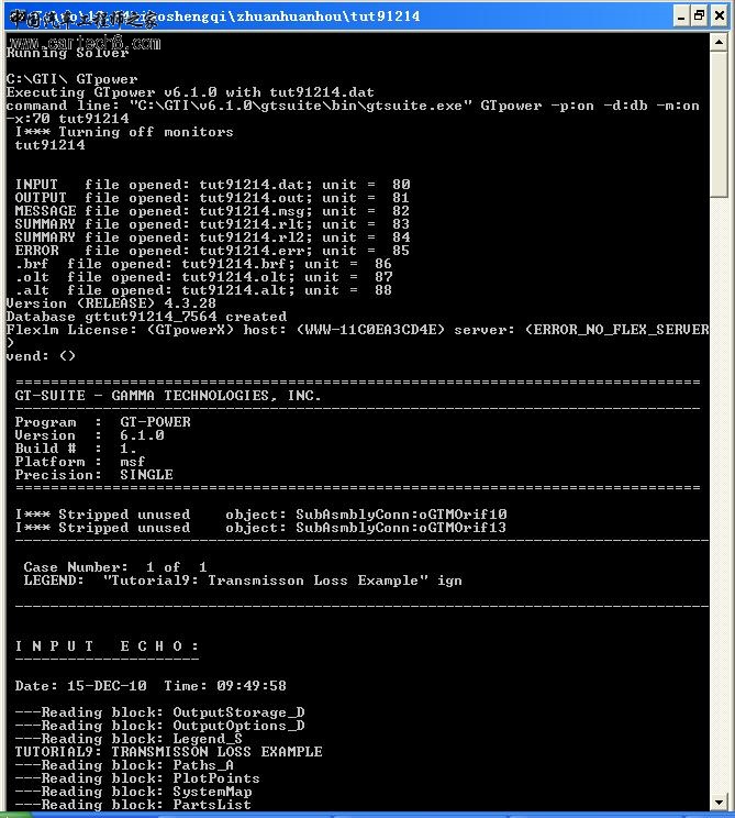

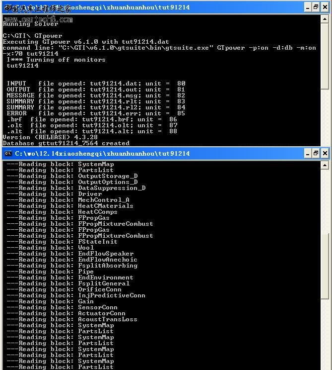

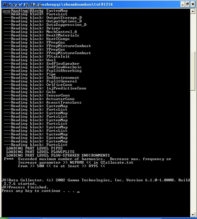

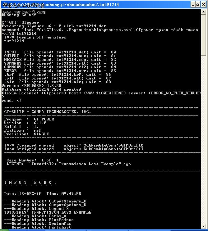

GT-power消声器模拟过程中出现的问题,请教一下:
一直出现下面的问题,请教一下,如图
回复 1# dxrd22
    发错了,应该是下面的
最大频率太大啦 我猜你应该超过2500了吧
没有啊,我就1500,然后我改了一下,变成600,运行的时候还是这个问题。还有就是那个最大频率不是noise里面的吗? 我改了一下之后上面的那个范围从500~3598了,不知道怎么搞了。
回复 4# dxrd22
    传递损失模块里面也有 你改一下 看看
我在里面也改了,但还是一样,还是这个问题,改了以后还是变成500~3598
回复 6# dxrd22
    顺便上传一下模型,你看看,到底是什么回事
回复 7# dxrd22

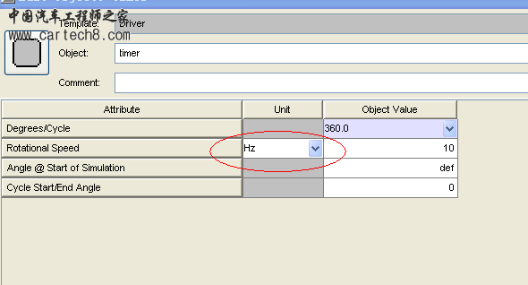

    修改完的模型以及运算结果
回复 7# dxrd22
    其实就修改了一个参数
非常感谢,可以运行了
