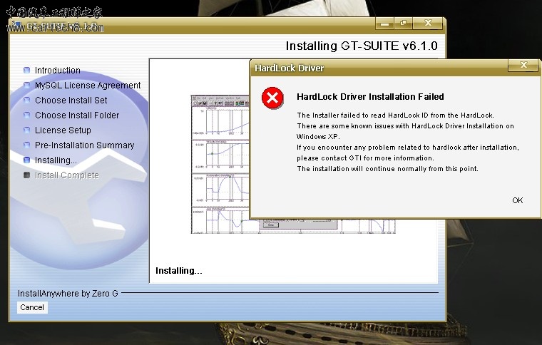

    按照这个方法,我安装到最后总是出现这个东西,不知道为什么?想请教一下....
