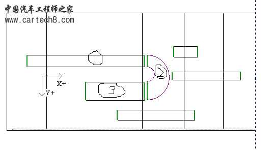

求助:Muffler 建模遇到的问题:
请教大家:我需要计算传递损失,在Muffler中怎么操作使图上的三部分合并成一部分啊,使得最终是一跟整体的管道啊,谢谢指导啊

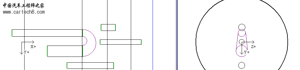

yyww1987 发表于 7-7-2010 10:25
他说的是新版本,你的就是类似于鼠标箭头右侧那个。选中后会变为扳手形状,先点一个管口再点另一个即可。
工具栏上箭头右边有两个图标,第一个是“连接”,第二个是断开。
使用“连接”时,首先点击该图标,并将鼠标放在要进行连接的管路的端口处,此时鼠标变成扳手形状。
点击要进行连接的两个端口处,将鼠标放置在要移动的端口处,移动鼠标到固定不变的端口,放开鼠标
即可。
