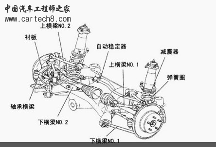

红旗盛世五连杆式后悬架:
请问衬板和轴承横梁起什么作用啊?
还有其他几根横梁具体怎么布置才能更好的实现车轮定位,以实现良好的操纵稳定性和形式平顺性啊?请高人指点!

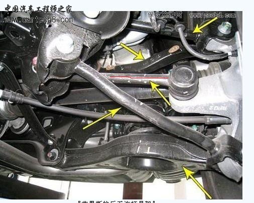

下面是劳恩斯酷派的后悬架,感觉他们差不多,带红线那个杆具体起到什么作用啊?
那不叫横梁,叫前束控制臂,顾名思义,调后轮前束的。

6个自由度,需要控制5个,所以需要5个连杆
可以这么分析,两个上梁,算一个upper control arm
两个下梁,算一个lower control arm。
剩下的衡量算是控制“转向”的tie rod end,但后放在后面是固定的。它是用来控制toe的。
一个arm算是 2 dor,一个tie rod end是 1 dor。所以是总共是限制了5个自由度,达到了设计要求。
之所以这么设计,是考虑到空间,还有车厂对rc 和 anti 特征的设计要求。

红旗应该和皇冠用的是一样的悬挂 劳恩斯的那个带红线的应该是控制后轮前束角的
