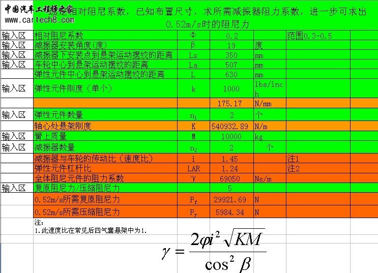

6楼可以传一个Excel表格吗?
终于找到了---感谢解答的人

一般设计先定好偏频,根据偏频的大小就可以算出悬架刚度,按照悬架的结构得到杠杆比,从而计算出弹簧刚度的大小。
