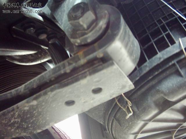

在高端重载卡车上,如奔驰、沃尔沃、斯堪尼亚等均采用橡胶复合衬套,与双金属衬套、以及尼龙衬套比较,橡胶复合衬套提高耐磨能力、承载能力,有效的降低了振动噪音,同时降低了维修成本。为增大其刚度,一般设计成开槽结构。国内卡车北方奔驰和客车郑州宇通已批量使用。
有个问题,就是橡胶衬套压入板簧的时候一边多,一边少的问题很难解决。不知道奔驰等国外先进厂家是怎么做的?
这种橡胶衬套的材料是特殊材料吧!
这种衬套在欧洲的重型车上很常见,奔驰和曼卡车都用,请问奔驰车上用的衬套这是哪一家生产的?
奔驰这种结构不用板簧销轴,中间就是螺栓,螺栓是怎么放松的呀?

    在压入衬套时采用有阶梯坐的平台。

这中衬套用在载荷小的条件下比较合适.对载荷大的条件下通常疲劳寿命会不高.
外面的开槽套管 设计思路不错
有没有安装的板簧支架照片呀!!!

压入的时候用特制工装就行。
