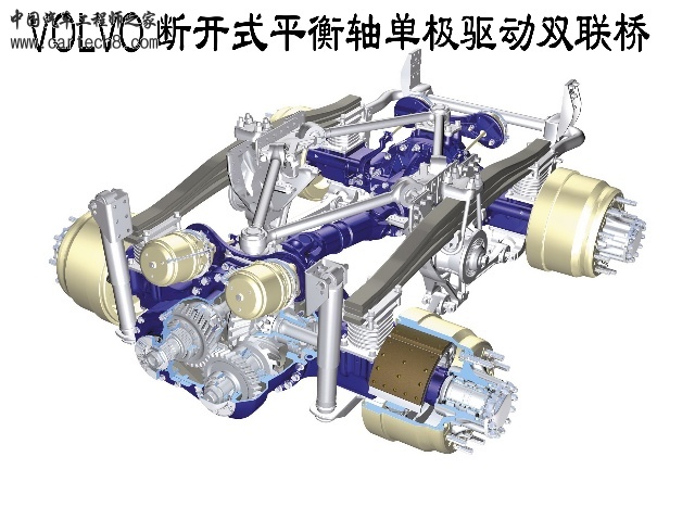

VOLVO断开式平衡轴单级驱动双连桥悬挂图:

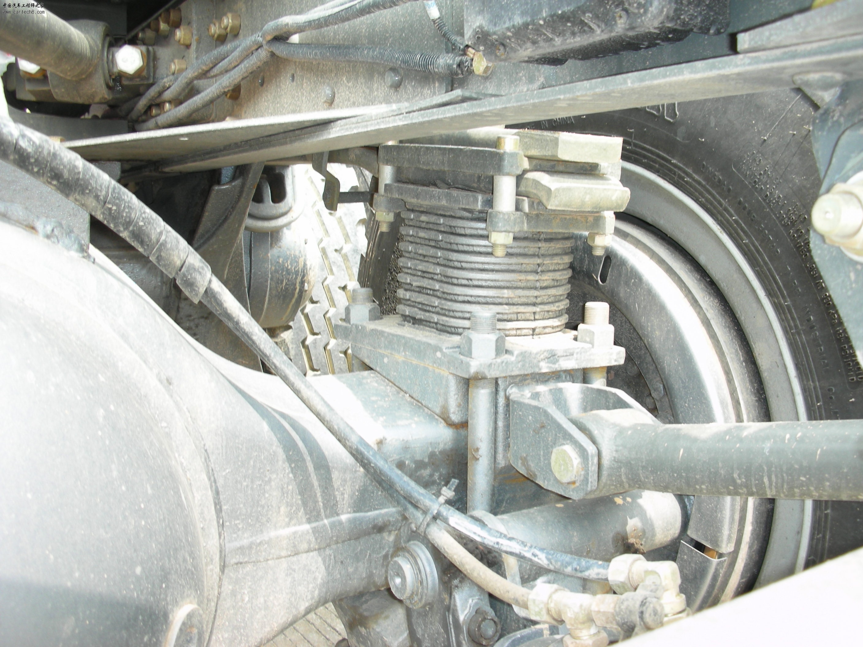

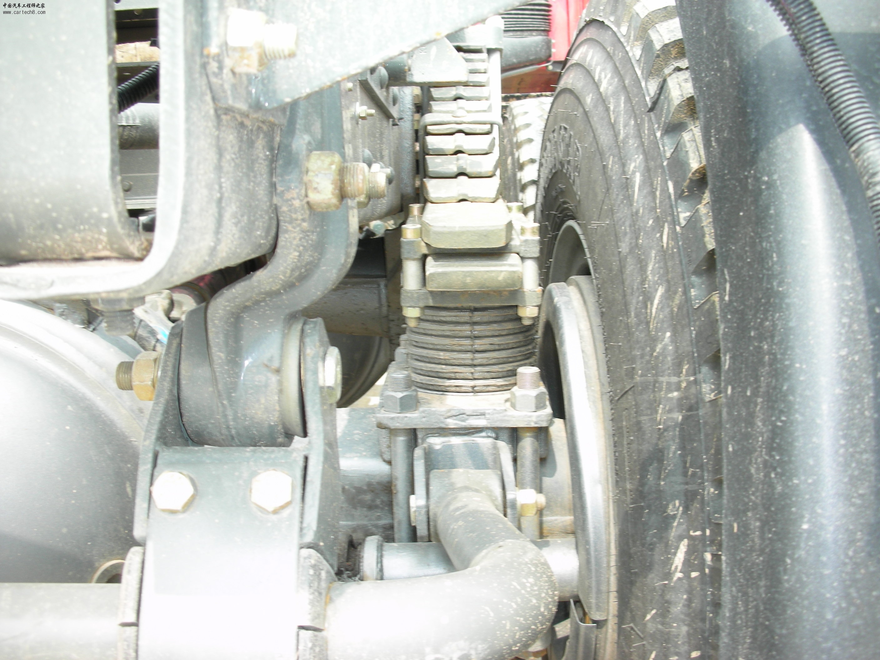

这种结构是VOLVO的T-RIDE 悬架,国内有好多厂家已经抄了该悬架,主要是济南重汽和陕西重汽,看看几个图片吧。

问大家一个问题,只有了解这种结构的同事才能回答出来,相比国内的平衡悬架,上推力杆为什么采用V型结构的推力杆?
还停快,谢谢!普通钢板弹簧平衡悬架一根上纵杆,两根下纵杆,基本上是平行布置,杆件不承担侧向力。转弯时产生的侧向力由平衡轴承担,因此平衡轴为钢制推力轴承。而此平衡轴中的轴承为橡胶轴承,不能承担侧向力,因此需要V杆来抵抗侧向力。
这个板簧的工艺有点奇怪啊,已经带了凹槽凸包,还带板簧卡干嘛?
国内的平衡悬架上推力杆采用单纵杆(如斯太尔),推力杆不承受横向力,横向力由位于板簧两端装于板簧和车架之间的导向板来承受,板簧跳动时在导向板上滑动。新车出厂时,要求板簧和导向板之间的间隙不大于1mm,所以保养时要检查该间隙,若导向板磨损了,导致间隙大了,就需要更换导向板。

嘿嘿 用V杆更大程度地限制车架的侧向位移

    用推力杆抵抗侧向力目的何在,也就是说有什么用,只是减少板簧的受力、车架侧向位移吗?

V杆球头连接方式也有两种,侧向受力及稳定性更好一些。
