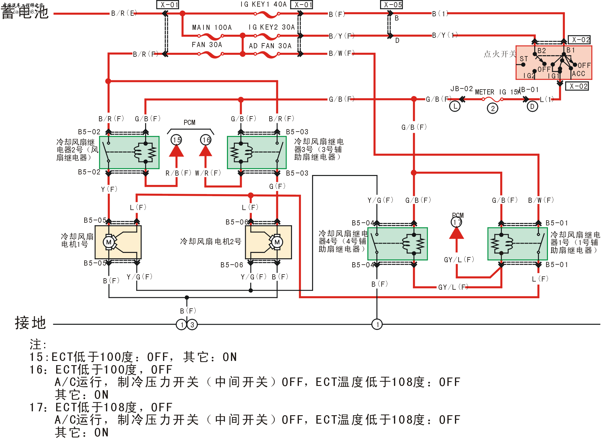

冷却风扇电路.rar
冷却风扇电路:
大家来看下,这冷却风扇控制,当高温时,电子风扇是如何提高转速来散热的,
是不是当风扇继电器1、4工作时,风扇继电器2、3不工作,通过减少电枢有效线圈数量来实现的,
请各位朋友指点一下
我是这么分析的 现在的车两个电子扇都分出一个是散热风扇,一个是空调风扇。2号风扇为空调的,1号为散热的。那么在开空调开关的时候,电脑收到空调开关信号,由16号脚控制3号继电器打铁,则2号风扇低速运转。在不开空调时,电脑通过水温传感器信号识别水温,达到设定值(比如100度),则电脑15号脚控制2号继电器打铁,1号风扇低速运转。
   在水温达到设定高职(比如108度),或者空调系统压力过高(即冷凝器散热不好),则电脑根据相关信号,由17号脚控制1  4号继电器打铁,由1号继电器送火线,4号继电器送打铁,同时控制两个风扇运转,而且此时是高速运转。

这是马自达6轿车上的电子风扇电路,不知有没有熟悉马自达轿车的人
你是说16号脚的控制搭铁的前提是PCM要接收了空调开关信号?

这个电路图 基本上 大家都能看明白 就不啰嗦了
但是 有一点疑问 就是4号 继电器 是控制 打铁的  有什么优点
还有 15 16 17 的 注明 是关键

我不这么 认为根据 图里的设计
这车 肯定 分 空调  水温 风扇的  就是 开空调时 有一个风扇转 水温100时  2个转 水温108时  2个高速转 空调高压开关闭合时 2个 高速转
因为 风扇电机 已经有了 4个端子 也就是说 风扇 有2组线圈 改变 电机的磁场 而改变转速 我觉得 线圈是并联的

还有一个问题.
这车空调有一个高压开关和低压开关,还有一个中压开关,高压或低压开关作用好理解
那中压开关有什么作用呢?而且中压开关也有一个压力范围是断开的,这样断开有什么作用呢?
还有一个问题在这里搞不清楚,
就是它的控制条件15、16、17是怎样的
16、17是不是包含有两种情况在里面,一种是开空调的情况,一种是ECT变化,
可是如果是这样,那当ECT高于100度时,15、16都会输出控制指令了,当ECT高于108度时,17脚输出控制指令
还有另一种情况,当空调开的时候,变成16、17脚控制条件是样的了
究竟是不是这样的,
希望各位朋友能给个清楚的答案来
谢谢

我没接触过马6。电路图17#搭铁后,15、16是不是不打铁了。我认为设计者故弄玄虚,两个继电器通过串并联控制完全可以满足要求.
17脚搭铁后,15和16应该是不搭铁的,不然电路就有点莫名其妙了,我只是不明白它的控制条件,特别是16和17的控制条件有什么不同的吗,100和108两个温度搞得我有点乱了.

我感觉.
17#搭铁的时候.15# 16#应该还是搭铁的.
两个风扇.也还是高速运行.不会有影响.
空调开启的状态下.
16#的搭铁.需要温度在100度以上
而17#需要108度以上.可能设计者是这样想的.当空调工作的时候.水温超过100度.就打开2号.风扇一起低速运行.
如果水温再继续升高超过108度.说明散热不够了.就让17#搭铁.让.1号.2号同时转高转.以达到散热要求.

如果16、17的条件是可以分为不开空调和开空调两种情况的话,那这电路的控制是不是可以这样理解,
1)不开空调的情况下,温度高于100度,15#、16#是同时控制风扇低速工作的,但是当温度超过108度时,17#控制风扇高速工作
2)在开空调的情况下,当温度高于108度时,16、17同时控制风扇工作,
对于2)来说,应该是没有道理的,它是没有必要,根据1)可推测一下,17是控制两电机高速运转的端子,因此16没有必要再搭铁的了。而且开空调的情况下,温度在100~108之间又是如何工作的,
按照以前各位朋友的答案,一个为水温风扇,另一个为空调风扇,那16的条件中“A/C ON。。。。”中的108度是不是应该改为100度才对呢?这样A/C ON时,在100~108度时,16搭铁,控制单个风扇工作,当108度,17搭铁控制两风扇电机高速运转?
顺便问一下,空调风扇,是不是开了空调以后才会转的?
中压开关是空调里用来检测系统压力的,当系统压力大于中压压力值而低于高压值时,中压开关接通控制电路使冷凝器的风扇高速运转以增大散热量,否则就是低速运转,噪声低且节能
