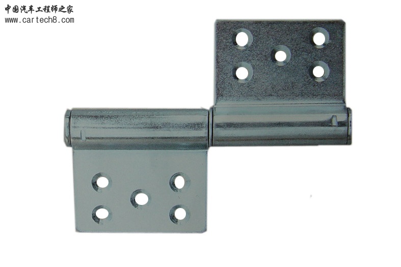

 车门铰链的设计是车门设计的一项重要工作,直接关系到车门能否正常开启。在铰链设计中,铰链中心线定位和铰链中心距是重要的设计硬点。
  铰链轴线一般设计成具有内倾角和后倾角。内倾角指铰链轴线在x=0平面上的投影与z轴之间的夹角,内倾角一般为0~4°,见图4;后倾角指铰链轴线在y=0平面上的投影与z轴之间的夹角,一般为0~2°,见图5。内倾角和后倾角都是为了使车门开启时获得自动关门力,也有个别汽车门铰链具有前倾角,但一般不会有外倾角。
    车门铰链轴线的设计先确定铰链轴线沿车身方向的尺寸变化范围(X1,X2),并在此范围内任选一值Xm,将轴线限制在与x轴垂直的平面x=Xm内,在x=Xm平面内确定铰链轴线的倾斜状态:先分别求出x=Xm平面与内外板曲面的交线C1和C2,并求出C1和C2对应的y方向的极限坐标位置Ymin(内板投影线最左端)、Ymax(外板投影线最右端);在x=Xm平面内通过输入直线方程y=B,B∈(Ymin,Ymax)来生成一条与z轴平行的轴线Z1Z2
